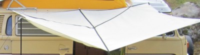

wir haben den Gummi-Keder für die Regenrinne von BUSok an einem IKEA-Sonnensegel...
hat dem Wind am Atlantik standgehalten und wir sind zufrieden...
http://www.vw-t2-bulli.de/index.php?de-sunawning
An unserem Vorzelt (Fritz-Berger, Modell "Rügen") ist ein ähnlicher Keder mit dem wir auch schon gute Erfahrungen bei Sturm und Regen machten.
http://www.vw-t2-bulli.de/index.php?de-awning

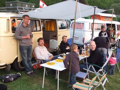

Ich bin mit der Qualität, der Beklastbarkeit und der Einfachheit der Montage des Keders mehr als zufrieden.
Kein großes Gefummel mehr und der Lack bleibt auch heile. Einfach auf die Regenrinne stecken, umklappen, fertig.
Aufbau in unter 5 min. Der Preis ist zwar heftig aber gehalten hat es bis jetzt immer.
hier noch ein Bild vom ganzen
Gruß Polle

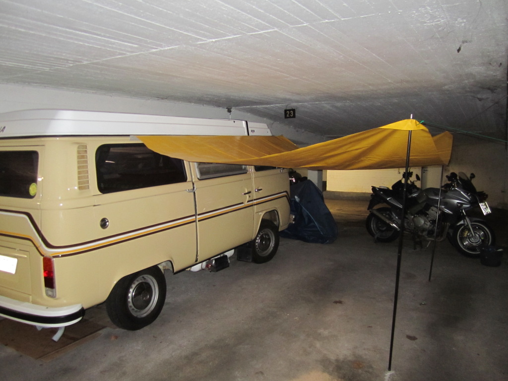

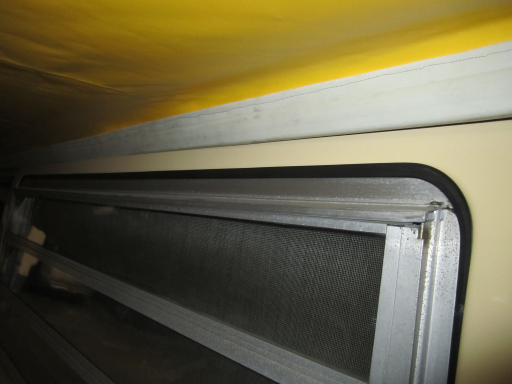

ich habe heute mal das Sonnensegel probeweise montiert.
Ich habe mir ja die Leiste bei BusOK bestellt.
3m=67,50€ Hab mir den LKW Plane besorgt.
LKW Plane ca. 35€
Leiste annähen lassen 60€
Macht in der Summe: 162,50€
Die Montage ist mit etwas Fummelei verbunden, geht aber einigermaßen. :roll:

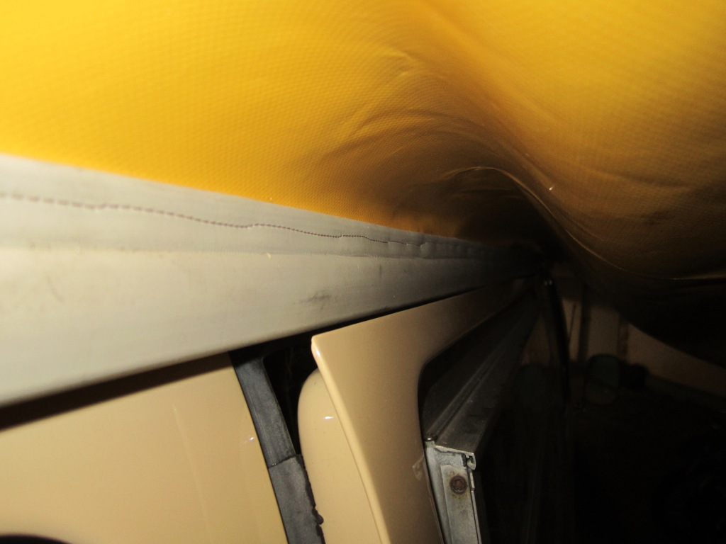

Was dann aber nicht mehr geht, ist Schiebetür oder Beifahrertür öffnen oder schließen.
Die Gummileiste ist so dick, das die Tür an die Leiste anschlägt und nicht mehr auf und zu geht.
Gesamtbild
Gesamtbild
Hier einmal eine Gesamtübersicht
Tür geht nicht zu
Tür geht nicht zu
Gummileiste und Bustür
Jetzt habe ich über 160€ ausgegeben, selber noch ordentlich Zeit in Näharbeit gesteckt und jetzt passt der ganze Kram nicht.
:twisted: :twisted: :twisted: :twisted: :twisted: :twisted: :twisted: :twisted: :twisted: :twisted: :twisted:
Hab ich jetzt eine andere Leiste erwischt?
Oder hängt bei euch die Tür einen halben Zentimeter tiefer?
Aber die Ausrichtung der Türen ist bei mir in Ordnung, die fluchten mit der Wulst in der Karosserie...
Und was kann ich nun machen?
Die Leiste zurück geben geht ja wahrscheinlich nicht und das Geld das ich dem Schneider gezahlt habe ist ja definitif futsch.
Die untere Seite der Gummileiste abschneiden?
Oder kann man man von der Leiste den Teil abschneiden, der unterhalb der Regenrinne hängt?
Mist verfluchter...

:shock: :shock: :shock: :shock: :shock:
Des versteh ich jetzt nicht.
Bei mir passts wie angegossen.
Den Keder hast du auf jeden Fall richtig montiert.
Wenn du ihn abschneidest, kannste ihn auch wegschmeißen. Dann hält er nicht mehr.
Ich weiß nicht, ob es Unterschiede zwischen den Kedern gibt. ich hab meinen damals über aps von Rolf de Kam bezogen. Passt wie angegossen.
RSB hat seinen von Olaf. Der passt aber auch.
Hast du es mit den Türen nur versucht, als der Keder so locker drauf saß oder hast du das Segel auch mal gespannt und es dann versucht.
Ich glaub, das taucht noch ein wenig ein. Dann sollte es passen.

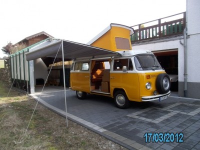

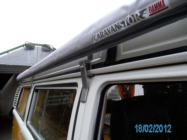

Hallo Thomas
ich habe mir die caravanstore gekauft und mit halterungen (hab ich mir machen lassen) an der regenrinne befestigt. kann immer dran bleiben und nimmt keinen packplatz weg
luftgekühlte Grüße
Wolfgang aus der Eifel
