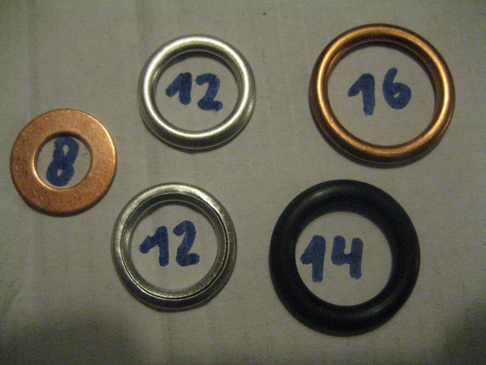

ich bin gerade dabei mein Motor neu zusammen zu bauen. Es handelt sich um einen 2 Liter CU Typ4 Motor.
Ich habe mir einen Motordichtsatz bestellt.
Nun bin ich fast am verzweifeln, da ich nicht herausfinden kann wo diese 5 Dichtungen dazugehören/hinkommen.
Dichtungen siehe auf dem Foto. In den Dichtungen steht der Innendurchmesser in mm.
Vielen dank schon mal für eure Hilfe.
MfG Sebi

der Kupferring mit 8mm ist für eine Gehäuseschraube im mittleren, ehere unteren Bereich des Motors, schau dir die Scheiben an den Gehäuseschrauben an, dann kommst du drauf. Die anderen weis ich jetzt auch nicht mehr, aber man braucht sie schon alle, außer eventuelle
Aluringe für ab einem gewissen Baujahr am Typ4 nicht mehr verbautem Ölüberdruckregler
luftgekuehlte gruesse
Edgar
Edgar

der O-ring mit 14mm ist für das Ölansaugrohr im Motorblock.
Gruß, Andreas
Gruß, Andreas

Danke erstmal für die zwei Antworten, welche mir sehr weitergeholfen haben.
Kann es sein das der Kupferdichtring mit 16mm Innendurchmesser für die Verschlussschraube des Ölüberdruckventils ist, welches beim CU-Motor nicht vorhanden ist?????
Vielleicht weiss es ja jemand????!!!!!
Aber die zwei Aludichtringe, echt keine Ahnung.
MfG Sebi
MfG Sebi
