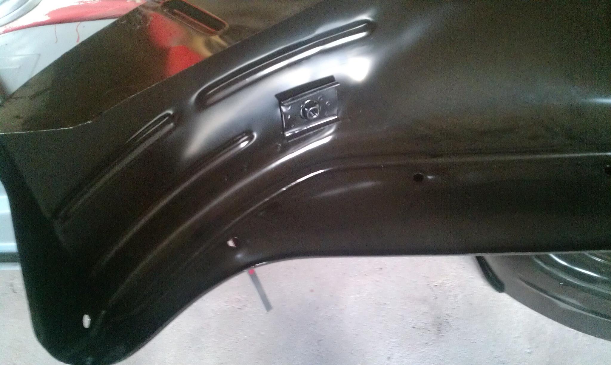

Und eine "Kleinigkeit" noch.......Einer meiner Vorbesitzer hat sich künstlerisch betätigt u. die hintern Gurtaufnahmen "verschlossen"
möchte wieder welche einbauen bräuchte aber Abmessungen dafür (Höhe vom Laderaumboden u. seitlich von innen gemessen)??

Vielleicht kannst du damit was anfangen ......
Grüße Andy
