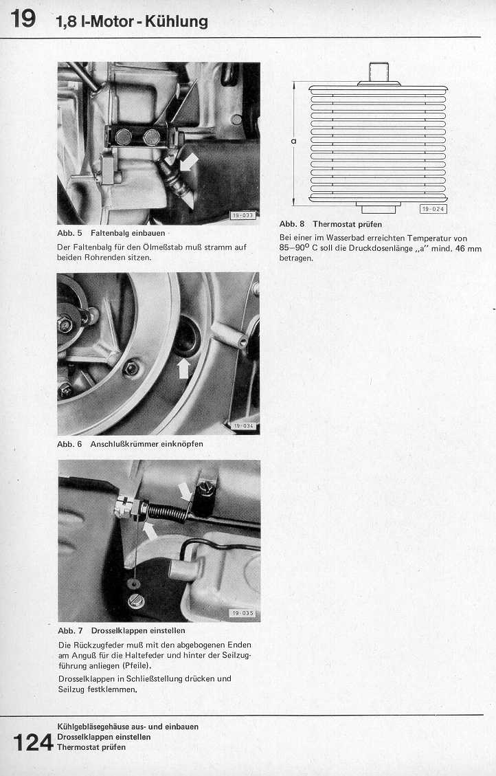

Probier das lieber wie im RLF beschrieben im Wasserbad.912erFahrer hat geschrieben:-bekommt man den originalen noch irgendwo??ich habe so einen nachfolge ersatz,aber der öffnet mir viel zu spät die klappen
Mit dem Heißluftföhn hast du ja keinen Überblick wie warm es ist.

Und man kann den Thermostat ja auch mit der "U-Klammer" ins Wasserbad stecken.
Wenn er da bis Anschlag auseinander geht, ist alles in Ordnung, wenn nicht, ist er kaputt.

Ich weiß echt nicht, was gegen ein Wasserbad spricht? Zum einen wird das im RLF auch so beschrieben und man hat die Temperatur besser im Griff. Wasser bekommst du nicht über 100°C.Sgt. Pepper hat geschrieben:Entweder der Thermostat ist durch Steinschlag beschädigt oder er ist an den Lamellen gerissen. Letzeres ist der Grund wesshalb es nicht ratsam ist, den Thermostat im Wasserbad zu testen und schon gar nicht ohne den Rahmen. Der Thermostat erwärmt sich zu schnell und dehnt sich zu weit aus.

Gegen das Wasserbad spricht auch nichts, wenn der Thermostat nicht ins kochende Wasser geworfen wird, sondern mit dem Wasser auf dem Herd erwärmt wird.
Das hatte ich noch vergessen zu schreiben, gut das es aufgefallen ist.
Ich habs damals auch so überprüft, und auch ohne Klammer. Dann aber festgestellt, dass der dann in Längenregionen vordringt in denen noch nie ein Thermostat gewesen ist.
Den Heißluftföhn sollte man natürlich nicht voll draufhalten und am besten nur mit Thermometer um zu prüfen ob der Thermostat auch bei der richtigen Temperatur öffnet.
