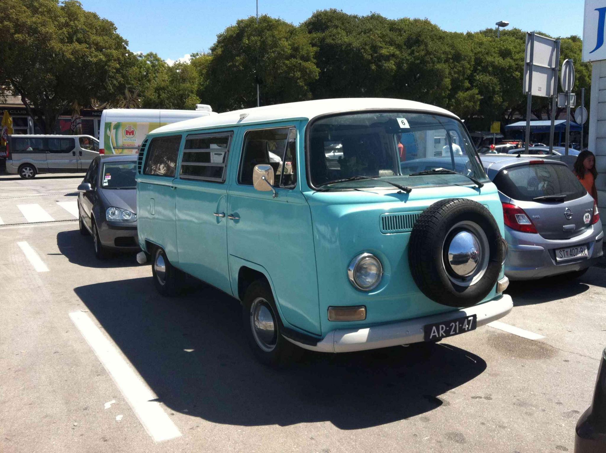

Bei meinem 77er (der rot-weisse) hat der Vorvorvorbesitzer eine Konsole angebracht, die am vorderen Deformationselemet abgestützt ist - was ich eigtl. ganz gut finde, da sich dadurch das Gewicht des Reserverades eben auf dem Defo-Element abstützt und somit die Frontmaske stabil bleibt.
Anbei ein Foto zur Illustration, leider hab ich kein besseres am Computer:
Man beachte den Abstand zwischen Stossstange und Reserverad - wenn man genau schaut, sieht man auch den Halter unter dem Reserverad.
Zum Vergleich: Ein Hollander mit einem T2a, dessen Bugrad NICHT gestützt wird
Welche Konsole hast Du jetzt?
