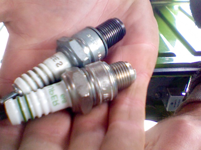

wollte heute meine Kerzen tauschen und mir neue BOSCH W8AC geholt.
Drin habe ich bisher NGK B6ES aus Asialand mit ca. 16-17 mm Kerzengewindelänge geschätzt.
Gibt es die W8AC in zwei Ausführungen? Die neuen haben nämlich nur ein kurzes Gewinde von ca. 14 mm.
Bin ich mit den NGK vielleicht die falschen gefahren?

Du weißt schon, daß die W8AC für den Typ1-Motor sind? Der hat ab Werk die Köpfe mit den kurzen Gewinden. Im Gegensatz dazu hat der Typ 4 lange Gewinde und somit andere Kerzen.... findest sicher über die Suche was dazu.

Hi Thomas,
danke sehr!
Ach, dann hab hab ich wohl einen Typ 4 drin... :steine: :wink:
Thorben
Re: Welche Zündkerzen?
sandkastenheld hat geschrieben:Hi Thomas,
danke sehr!
Die Wartungsluke lässts vermuten... und ich glaube deine letzten Beiträge auch.... Von den Zündkerzen mal ganz ab :unbekannt:

Typ4-Motor W8CC.
