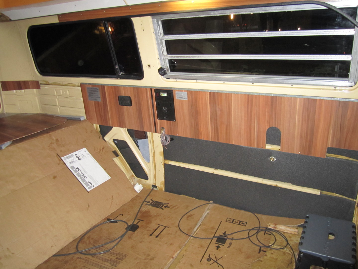

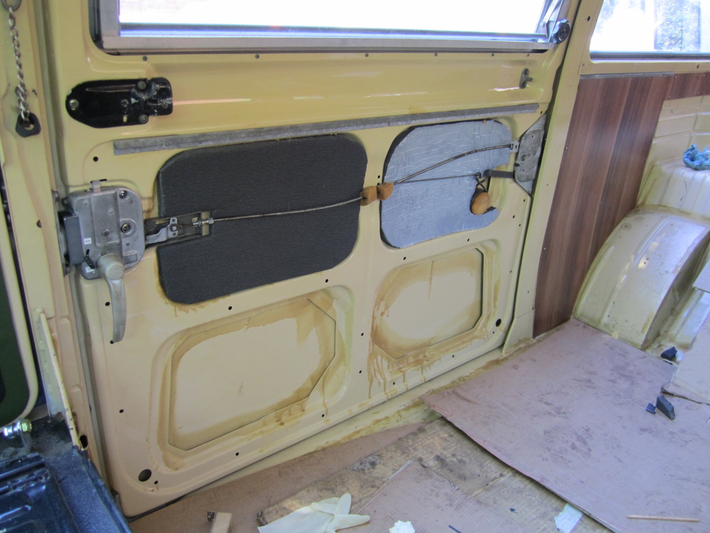

Hier mal ein paar Bilder von unserer Isolierung:
Schau dir einfach mal die Schiebetür als Bespiel an, die bekommst du doch nie mit einer Dampfsperre versehen.
Und das Problem ist ja, dass die Feuchtigkeit wenn sie erst mal drinn ist, mit einer Dampfsperre auch länger braucht um wieder raus zu kommen.
Und das will ja auch keiner...
Schiebetür
Schiebetür

Ihr habt mit Umzugskartons den Boden isoliert? Ökologisch!
Tschuldigung, drängte sich gerade so auf ;-)
Beiträge: 5008
Re: Campingausbau u. Isolierung.
Harald hat geschrieben:Ökologisch!
:zunge2:
War ja alles mit Fett zugekleistert und ich wollte mich ja einigermaßen bewegen können.
Das ist wie auf ner Eisbahn bei dem Schmierkram. Und waschen der Klamotten nur einzeln möglich,
Das anhaftende Fett wandert immer auf die anderen Sachen in der Maschiene...
Wir driften ab :bier:
