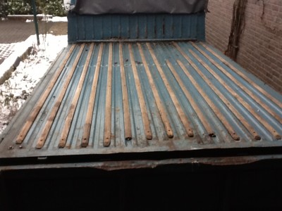

				Manchmal wird nach den Holzleisten der Pritsche gefragt (Gruß an Thomas!). Deswegen stelle ich hier einige Bilder ein. Ich kann nur von meiner Pritsche berichten, aber dafür sind diese Leisten noch Orginal. Vielleicht gibt es ja noch andere gute und hilfreiche Bilder und Anregungen, z.B. wo man die Leisten kaufen kann.
			-  Gesamtansicht einer Pritsche. Nur in jeder zweiten Reihe befindet sich eine Holzleiste. Ich Tippe auf Eschenholz.

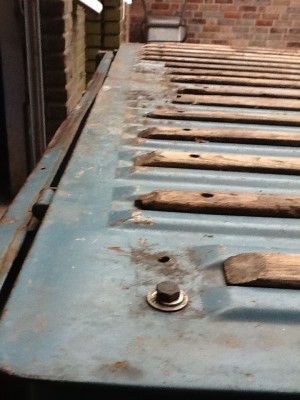

			-  Die Längen der Leisten sind den Längen der Metallwülste angepaßt, da wo die Schräge der Metallwulst endet fängt die Holzleiste an. Der Winkel der Schrägen ist bei den Metallwülsten und bei den Leisten gleich.

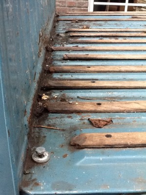

			-  Auf der Fahrerhausseite enden nur die gekürzten Leisten angeschrägt und auch da mit den Metallwülsten. Die langen Leisten enden rechtwinklig am Ende der Metallwulst. Für den Regenwasserabfluss ist das aber zu nah an der Wand, weswegen alle langen Leisten an dieser Seite abgegammelt sind. Wenig hilfreich waren bei mir  zwei Siebdruckplatten vollflächig verschraubt unter denen sich an dieser Stelle die Feuchtigkeit über Jahre gespeichert hat.

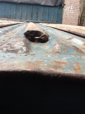

			-  Gehalten werden die Leisten durch versenkte Nieten

vielen Dank für diese detaillierten Fotos!! Kaufen konnte man die Leisten, früher zumindest, beim Schmidt & Lorenz in Hamburg.

				ja - ganz wichtige Bilder.
  Danke dafür. Ich würde auch Esche nehmen.
