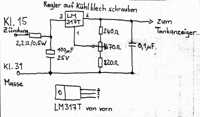

Abend!
Wie Thomas schon gesagt hat, d.h. entweder einen neuen Konstanter zulegen, oder, falls du bastelbegeistert und des Lötens mächtig bist, eine einfache Ersatzschaltung löten. Hab mal im Netz irgendwo einen Schaltplan gefunden, falls du nichts findest melde dich, dann such ich meinen nochmal raus...
Die Schaltung funktioniert jedenfalls, hab mich aber bisher ums Einnbauen gedrückt
Harry
Harry

Hallo
Hatte mal das hier gefunden, aber selbst noch nicht nachgebaut!
http://www.cabshome.de/tipps/tankgebr.html
Gruß Desto

Re: Tankanzeige zeigt nicht richtig an.
Hier gings auch um dieses Thema: http://forum.bulli.org/viewtopic.php?f=7&t=6153
Der dort beschriebene Konstanter-Ersatz ist sogar justierbar.
lg
Christof *111
Christof *111
Genau die Schaltung aus dem genannten Thread meinte ich!
Harry
Harry
ich hatte das selbe Problem, mein Konstanter ist regelbar, hat einen ganz kleinen Zapfen, den ich mit einer Spitzzange drehen konnte, Volltanken und justieren, fertig. Es kann aber sein, dass du keinen Originalen Konstanter hast, hier gibt es wohl neuere vom Import, die nicht zu verstellen sind, ich würde dann ggf. erst versuchen einen verstellbaren zu finden.
Eric
