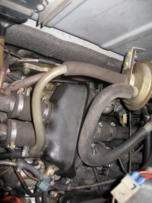

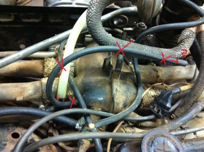

Hallo an alle, v.a. aber an die Einspritzer, US Modell:
Ich hatte den Schlauch schon vor dem Getriebewechsel entdeckt, konnte ihn aber auch nachher nicht zuordnen... Wenn man ihn zuhält sinkt ein wenig die Drehzahl, an sich läuft der Motor aber ganz ordentlich...
Da ich das kleine, dünne schwarze Schläuchlein, welches da so unmotiviert im Motorraum rumhängt, nicht weiter zuordnen kann frag ich euch mal. Vielleicht kann mal einer in den Motorraum leuchten und das Ziel der offenen Seite erkunden? :idea:
Jetzt hoffe ich mal, dass euch was Pfiffiges einfällt...
Der Kunstlehrer

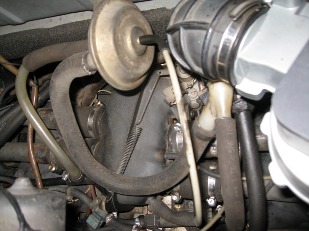

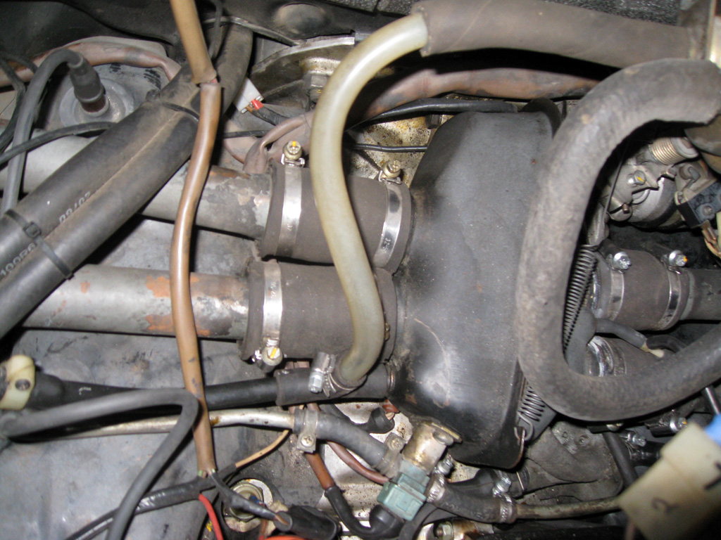

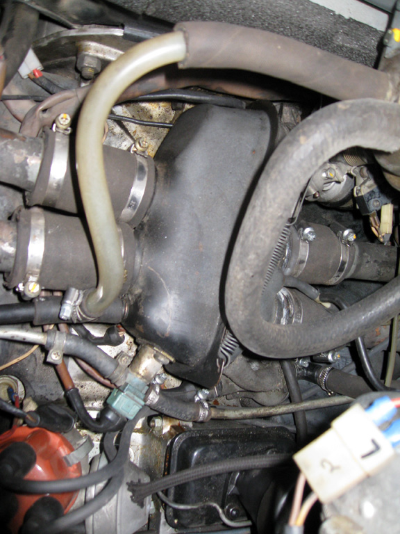

Moin Kunstlehrer,
ich habe mal eben in den Motorraum geschaut, aber den Schlauch konnte ich jetzt nicht zuordnen. Ich habe Dir aber mal eben ein paar Bilder gemacht, vielleicht hilft es weiter.
René

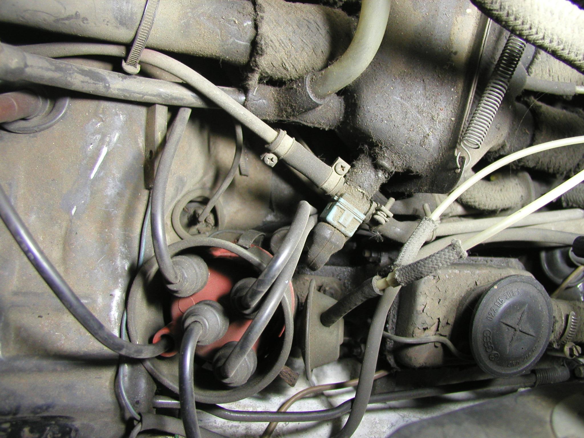

Hab meine Bilder auch mal durchforstet. Nix. Bei mir schaut es aus wie bei René, nur vieeel dreckiger. Am Kasten kein Anschluß für so einen Schlauch.
Sorry!

kunstlehrer hat geschrieben:Da ich das kleine, dünne schwarze Schläuchlein, welches da so unmotiviert im Motorraum rumhängt, nicht weiter zuordnen kann ...
Sacht mal, Ihr Einspritzer, bin ich jetzt blind oder was?
Bei René ´s Bild sitzt doch so´n weißer Schlauch genau da, wo Du Deinen losen schwarzen Schluch noch dran hast. Dafür scheint bei Dir doch neben dem schwarzen Schlauch noch so ein weißer Schlauch ziemlich unmotiviert in der Gegend herum zu hängen. Wenn ich das mit dem Bild von René vergleiche: kann es sein, daß Dein schwarzer Schlauch da nicht und dafür da der weiße Schlauch ran gehört?
Fragend,
