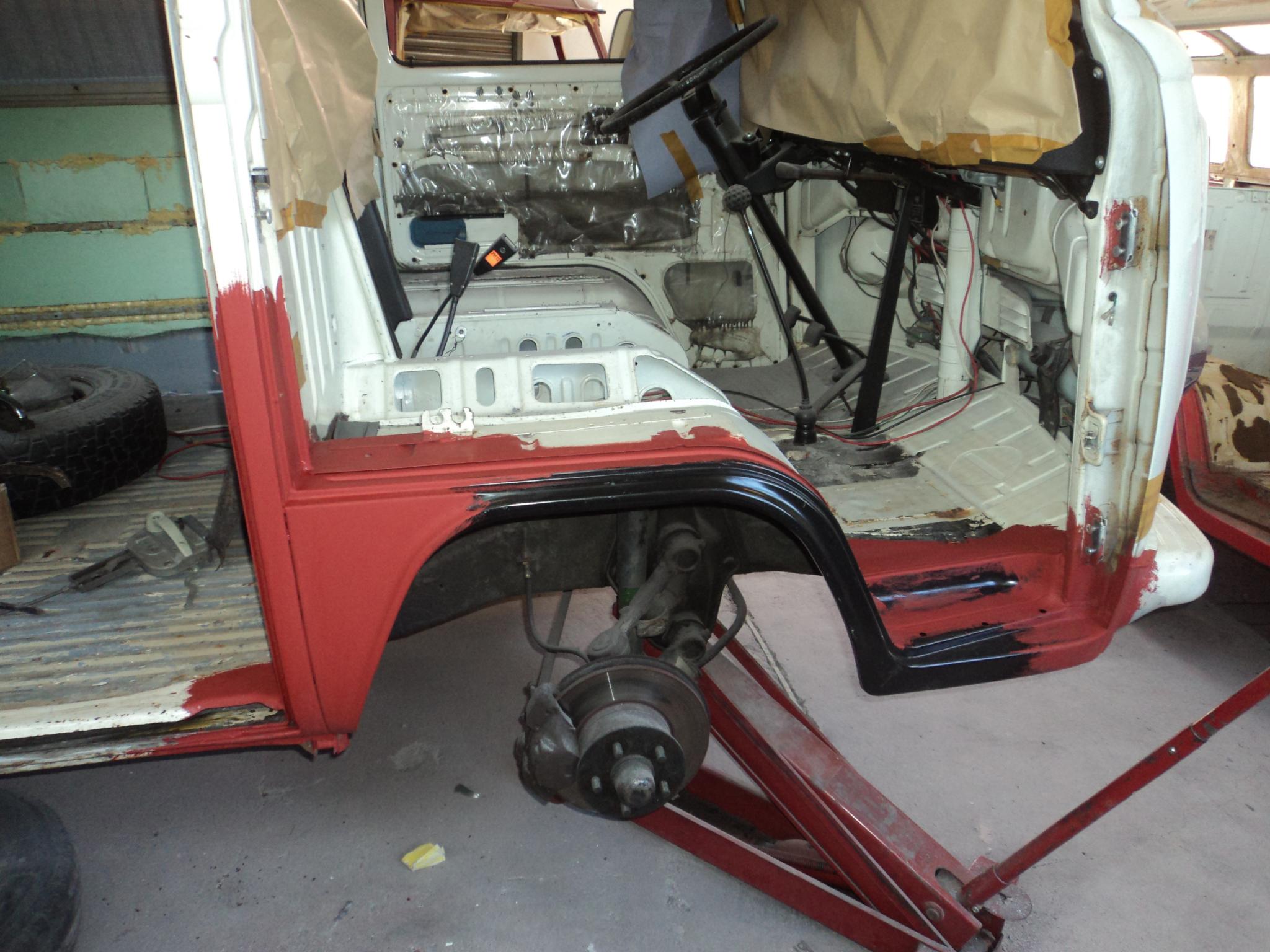

wir haben nun fast die komplette Beifahrerseite durch.. bis auf die B-Säule.
Da ist das große 45 cm lange Innenteil das JustKampers/Bus-OK anbietet drin; Nach vorn ein NOS Kniestück.
Nun habe ich das Deckblech von Bus-OK gekauft: ist aber a) zu kurz in der Länge und b) nur "Deckblech". Uns feht nun
das ganze Stück nach links, in das die Schiebetürdichtung geklebt wird. Ich hoffe man kann das auf dem Bild erkennen.
Ich bräuchte nun ein Blech das insgesamt 5 x gekantet ist.... Gibts sowas irgendwo ? Ist heißt es "selbst ist der Karosseriebauer" ??
Danke im Voraus
Alexander

Ja gibt es!!
Wurde bei diesem Bus auch verbaut,und liegt bei etwa 100 Euro
Grüße Andy

Hallo Andy,
ja, kennst du vielleicht den Lieferanten ?
