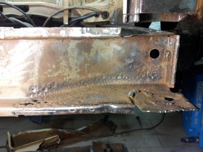

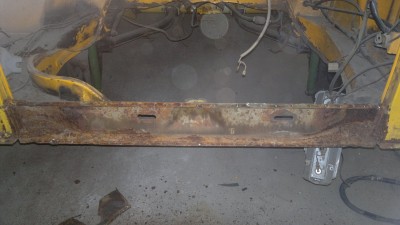

Hallo Leidensgenossen, hat jemand von euch schon einmal den z.B. bei Olaf angebotenen hinteren Abschlußträger 72-79 (Hersteller?) verbaut? Meiner ist links und rechts recht mitgenommen und ich weiß grad nicht so recht wie ich das angehen soll. Kann das Blech was? Blechstärke und Pressung i.O.?? Ein kompletter austausch kostet zwar auch wieder ganz schön, aber wenn das Ding brauchbar ist, spart das ne menge Arbeit.
Hab auch überlegt die Seiten nachzubauen, aber da muß ich erstmal Blech in der Stärke bekommen. Wie geht ihr denn bei so stark vernarbtem Blech vor? Sandstrahlen kann ich das aktuell nicht. Abschleifen und mit Rostschutzgrundierung beschmieren wird nicht reichen, oder?!
Würd mich über Tipps freuen!
So schaut das aktuell aus:

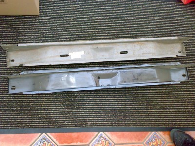

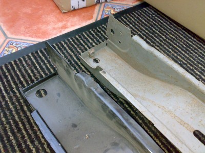

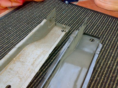

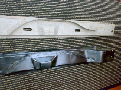

Hallo an Alle,
also dieser Fred hat mich dazu bewegt, mich auf die Suche nach einem orig. Blech zu machen.
Kling schwierig: aber im Bugnet hatte vor 2 Wochen jemand genau das Blech angeboten; als wir uns preislich einige wurden hab ich zugeschlagen: Hier mal der direkt vergleich zw. Original & Repro.

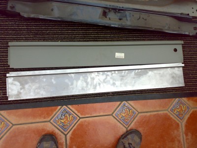

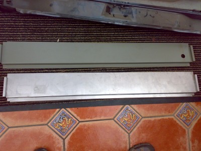

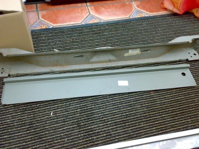

Zur Krönung hab ich dem Westy dann noch das Abdeckblech, das es zur Zeit bei Schmid-Lo gibt, gegönnt.
Hier wieder der Vergleich Repro (Bus-OK) und Original. HIer - nicht der Rede wert; nur der gegebördelte Rand
für die Motorklappendichtung ist genauer geformt als das Repro. Und hier die ganze Kombo zusammen:
