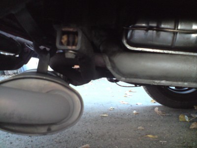

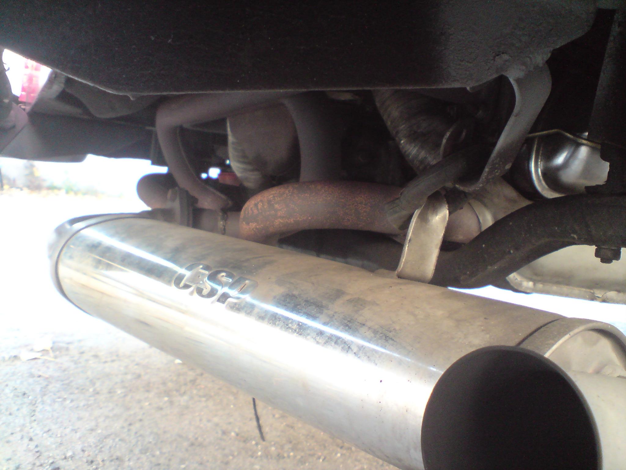

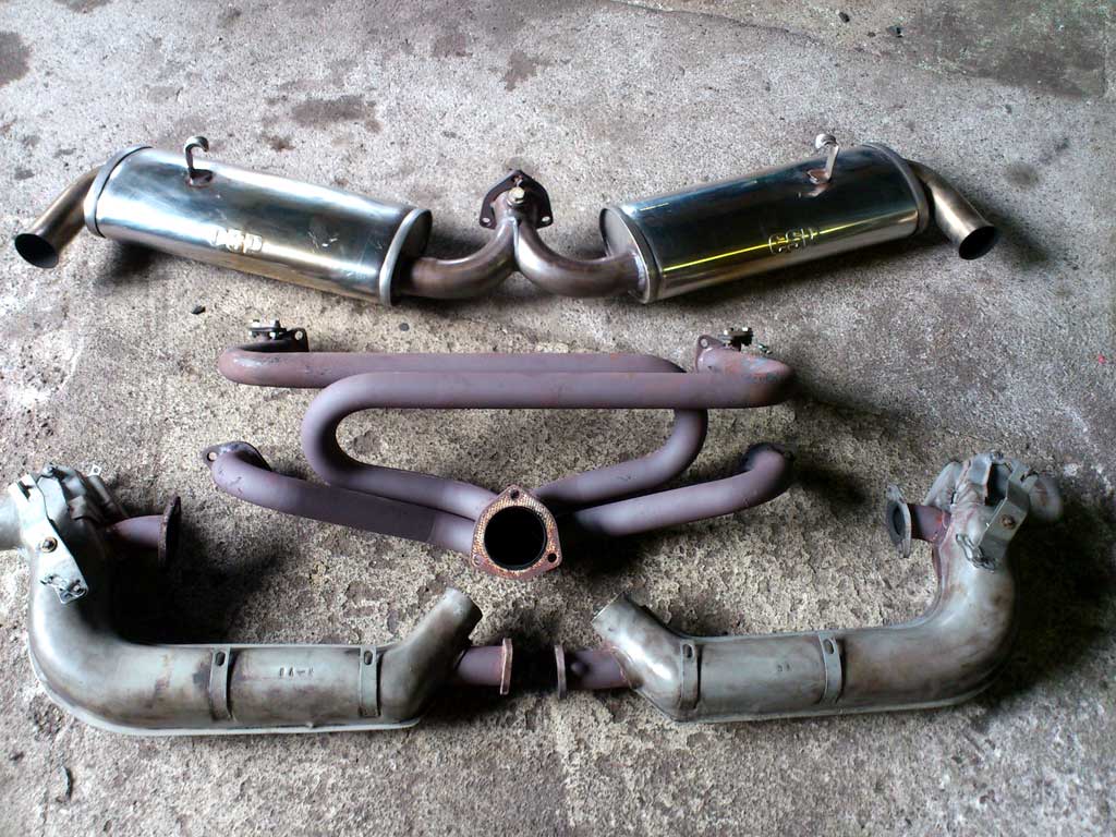

Ich vermute einfach mal, dass es unterschiedliche Fächerkrümmer gibt und sich die Frage nicht verbindlich beantworten lässt. Bei mir passte das mit 38mm Krümmer und Wärmetauschern ohne Änderungen am Träger.

ging schneller als gedacht...passte wie gesagt mit 38mm / 1 1/2" Fächerkrümmer und High Performance WäTa mit Anschweissflanschen ohne Probleme. Für die In / Out Pumpe ( die ich nicht wieder verbauen würde aufgrund des Aludeckels-schnell Einlaufspuren- Öldruckminderung kann die Folge sein) musste ich den Träger bearbeiten, das hab ich mal in einem Beitrag von OlafDFL gepostet.
