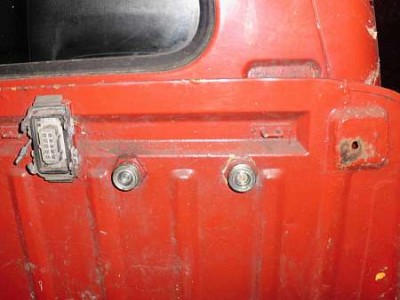

Seit heute bin ich wieder ein wenig schlauer,
Rund um den Rahmen des Steiger Aufbaues befinden sich 6 Krallen welche mit der Unteren Kante der Pritsche verklemmt werden. Und 2 Befestigungspunkte dort wo auch die Sprigel befestigt werden Die Streben unter dem Auto existierten hier leider nicht mehr.
Auf der Rückwand der Pritsche gibt es noch einen Stecker für die Elektrik und die Anschlüsse der Hydraulik.

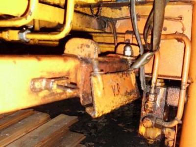

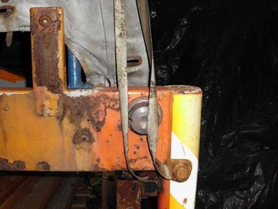

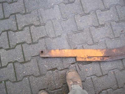

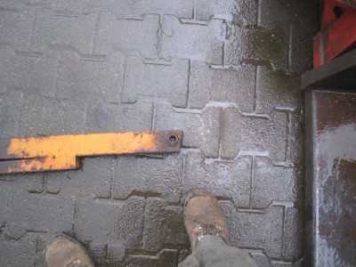

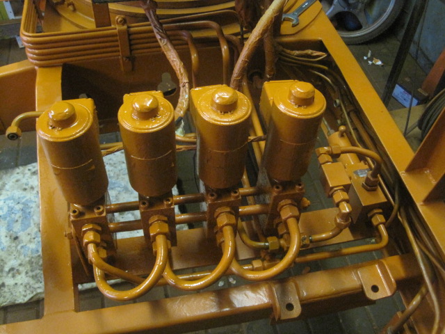

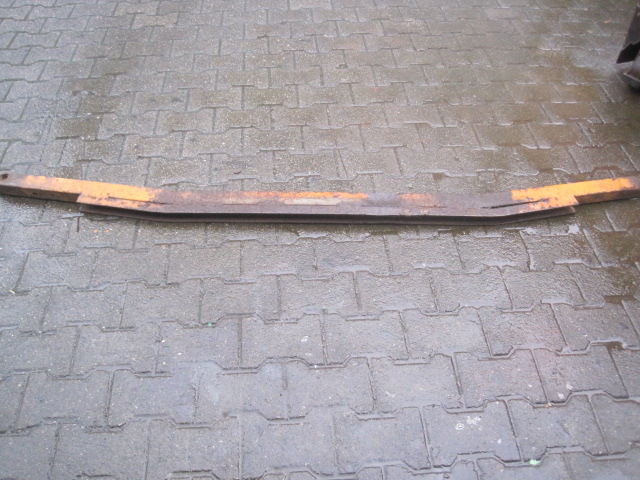

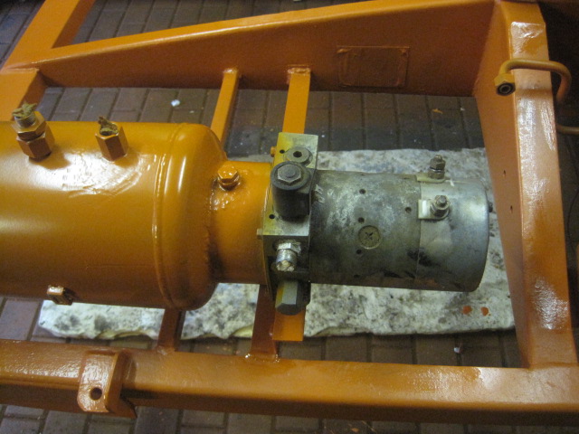

Re: Befestigung Ruthmann Steiger
hallo,ich habe mal die streben fotografiert,hoffe das hilft dir weiter.meinen steiger werde ich mit einer 24 volt pumpe antreiben,siehe bild.der tank war ein feuerlöscher.hast du eine bedienungsanleitung für den steiger?gruss peter
peter0271
- T2-Kenner
- Beiträge: 13
- Registriert: 20.04.2009 21:00

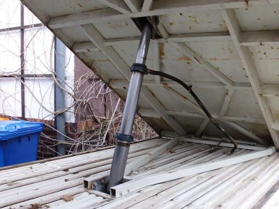

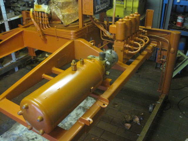

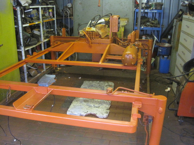

hier noch ein paar bilder.gruss peter.
Hallo Peter, da sieht mann ja richtig den Fortschritt !!!
Hallo Peter,
danke für die Bilder. Das hilft mir schon sehr weiter
