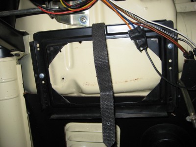

ich habe zur Zeit Kontakt mit einem Bullifahrer aus Griechenland der mich nun gefragt hat ob ich ihm bei der Suche des Verbandskasten Halters für seinen T2b behilflich sein kann.
Nun weiß ich leider nicht mal, obs im Bus ab Werk überhaupt nen Verbandskasten gab und wo der dann mit welchem Halter befestigt wurde ... Hab nur gelegentlich mal was mit nem Riemen im Beifahrer Fußraum gesehen. War das original?
Bin Dankbar für jegliche Infos und Bilder! :)

hallo christian,
in meinem war ein halter im beifahrerfussraum. den habe ich rausgeschmissen, als ich die ablage montiert habe.
grüsse
ralph

Hey Ralph.
Danke für das Foto!
Das Teil schaut nach Zubehör aus, dass nachträglich eingebaut wurde.
Mal weiter Antworten abwarten :)

Dank Boardsuche habe ich noch die Info gefunden, dass es ihn auf jeden Fall als Option gab: "82: Aufnahme für Verbandskasten".
Mehr konnte ich jedoch noch nicht in Erfahrung bringen.

Also der iss orginal, hatte mein Katschutz auch drin und es ist auch der gleich wie beim Kübel.

Mark hat Recht, das Teil ist Original VW und war laut Liste ab 1970 Lieferbar. Teilenummer ist 231 805 339. Mein Funkwagen hat´s auch drinnen. Einbauort ist genau wie auf dem Bild ersichtlich im Fußraum mittels zwei Blechschrauben.
Wenn Du willst, kann ich nachher nochmal Fotos machen.
