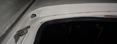

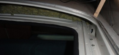

Jetzt ein paar Daten meines Bullis:
Der Dachausschnitt ist wie auf den Fotos zu sehen Innen (am schwarzen Rand) 109 x 89 cm
und der Ausschnitt aussen, also Dachhaut oben 114 x 106 cm
Blick Richtung Front
Blick Richtung Heck
Blick Richtung Heck

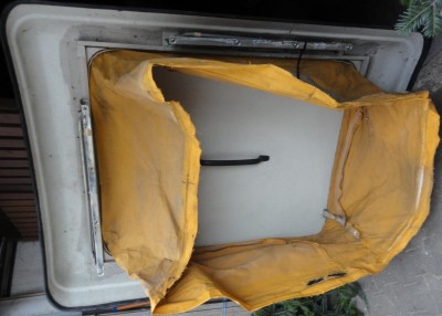

Jetzt die Daten für das seperate Hubdach:
Holzrahmen 99 x 117 cm, GFK-Schale 116 x 157
Das Zelt habe ich mittlerweile abgenommen und das hat die Maße 97 x 97 cm
Die Ecken des Zeltes stimmten nicht ganz mit den Ecken des Holzrahmen überein,
ist aber vorher nicht wirklich aufgefallen.
Hubdach
Hubdach
(Bitte nicht vom aufgesetzten Hochdach irritieren lassen, das wurde vom Vorbesitzer
nachträglich in die Regenrinne geklebt und soll jetzt wieder ab.)

Ich habe lang hin und her überlegt, für welches Dach ich mich entscheide, ob vorn
angeschlagenes Klappdach oder Hubdach, habe mich aber für das Hubdach entschieden.
Gefällt mir einfach viel besser. Ist doch bestimmt machbar, was meint Ihr?
Grüsse, Meggie

Re: Hubdacheinbau T2a 71
Verfasst: 11.03.2012 18:25
von HeinzT2a
wie ich oben bereits versucht habe zu erklären...
der Ausschnitt an deinem Auto ist ein org. Schiebedachausschnitt , diese Karossen wurden damals eben verwendet für Fahrzeuge mit Schiebedach, oder Westies mit vorne angeschlagenem Klappdach. Was bei dir früher vorhanden war mußt du anhand der Typenplakette, der Innenausstattung oder an den Löchern im Dach herausfinden.
Vermute, wenn du da das kleine Hubdach da einbauen willst, kommen sich die Verstärkungen des org. SSD Daches und der Holzrahmen des Hubdaches in die Quere.
Wenn es dir auch das kleine Hubdach besser gefällt, dieses Bus-Dach ist (wie) gemacht für das vorne angeschlagen Klappdach...
Gruß aus dem Schwarzwald
