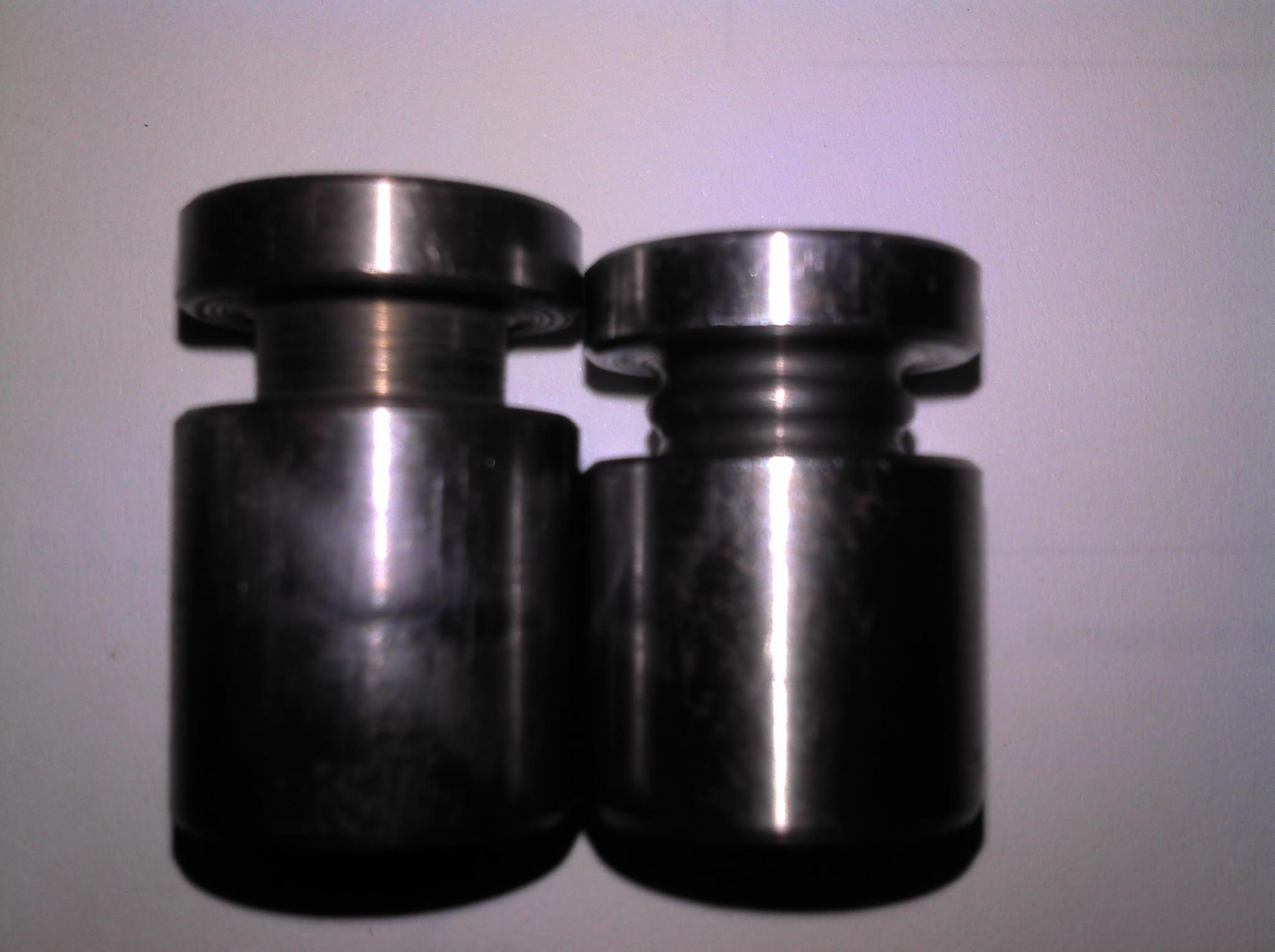

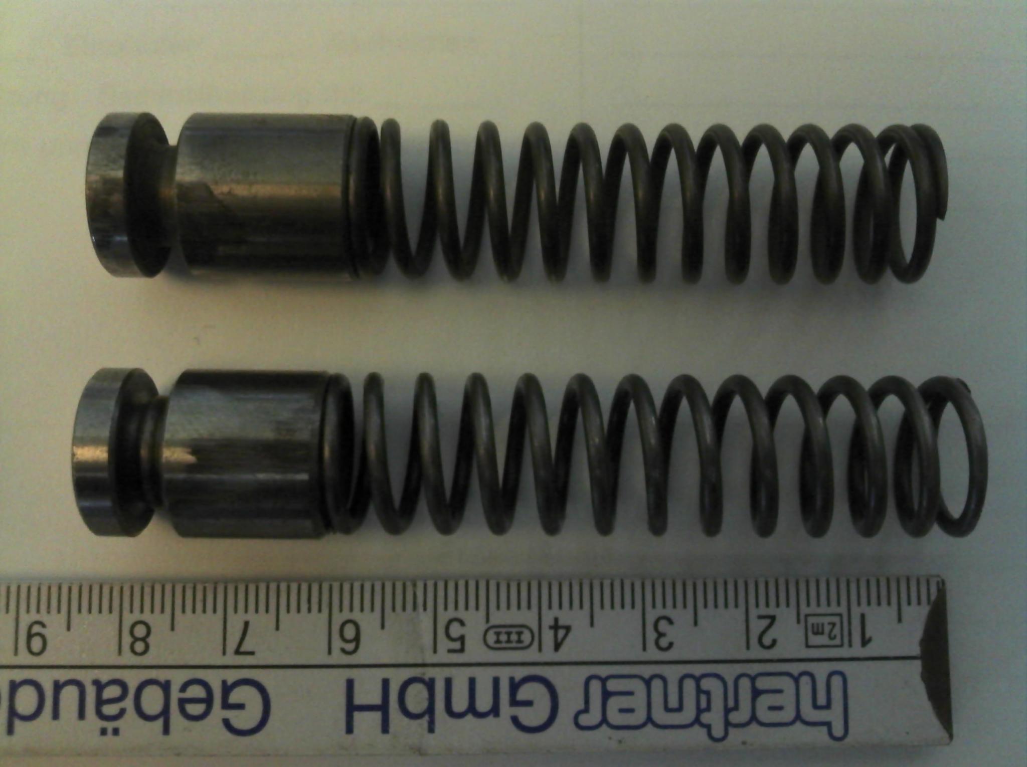

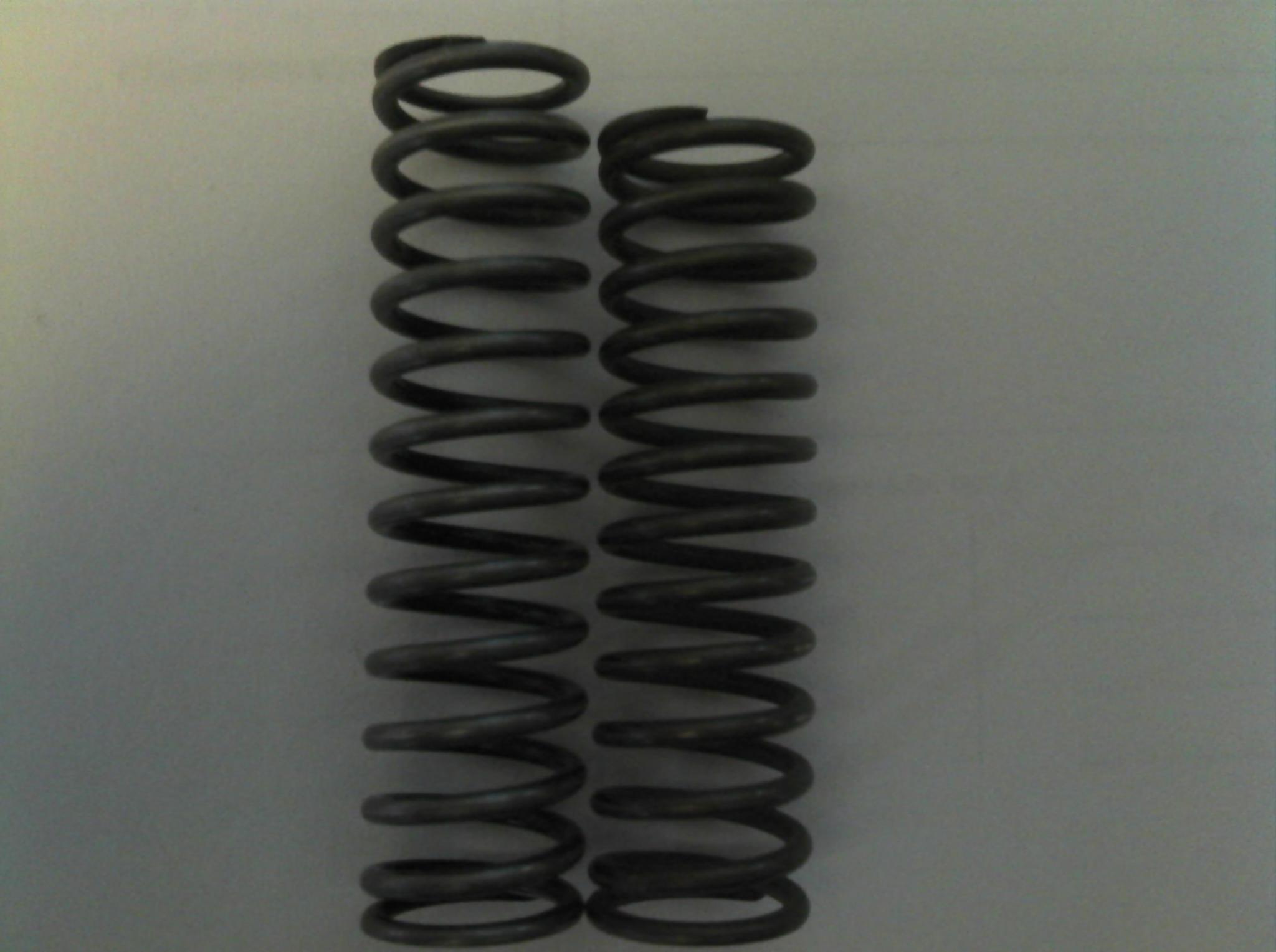

ich bin verzweifelt auf der Suche nach den Maßen des Kolben für Überdruckventil unten und der Feder für Ölüberdruckventil unten, für einen 2.0 Liter Typ4 CU-Motor.
Hintergrund ist folgender:
Ich hatte einen CJ und einen CU Motor zum schlachten...
Nun bin ich gerade am Motor zusammenbauen und habe nun 2 Federn und 2 Kolben bei mir und habe keine Ahnung welche der beiden Federn und Kolben in das CU-Motorgehäuse passt bzw. eingebaut werden muss.
Der eine Kolben hat einen Höhe von 21.9 mm und der andere von 23.8 mm.
Die eine Feder hat das Maß von 54 mm und die andere 59,4 mm.
Vielleicht ist ja gerade auch jemand dabei nen CU-Motor zu richten und kann mal kurz nachmessen.
Habe das ganze Netz durchsucht und nichts gefunden.
Auch bei den Teile Händlern habe ich niergendwo was in neu gefunden.
Ich habe ein paar Bilder zur besseren Verständnis hinzugefügt.
Und nun noch ne Frage am Rande:
Welche 2.0 Liter Typ4 Motoren hatten noch ein Ölüberdruckventil seitlich?
Ich habe bei meinem CU-Motor nur das untere.
Vielen Dank schon mal.
Sebi

Gar keiner! Das gab's nur beim CA und evtl. noch frühen AP.typ3sebi hat geschrieben: Welche 2.0 Liter Typ4 Motoren hatten noch ein Ölüberdruckventil seitlich?

22mm --> 2.0l
24mm --> 1.7 und 1.8l
Das steht in diesem: http://wagenteile.com/ Katalog.
Die Feder ist neu wohl 63mm lang, da würde ich dann die längere nehmen oder schauen ob noch wo lieferbar
