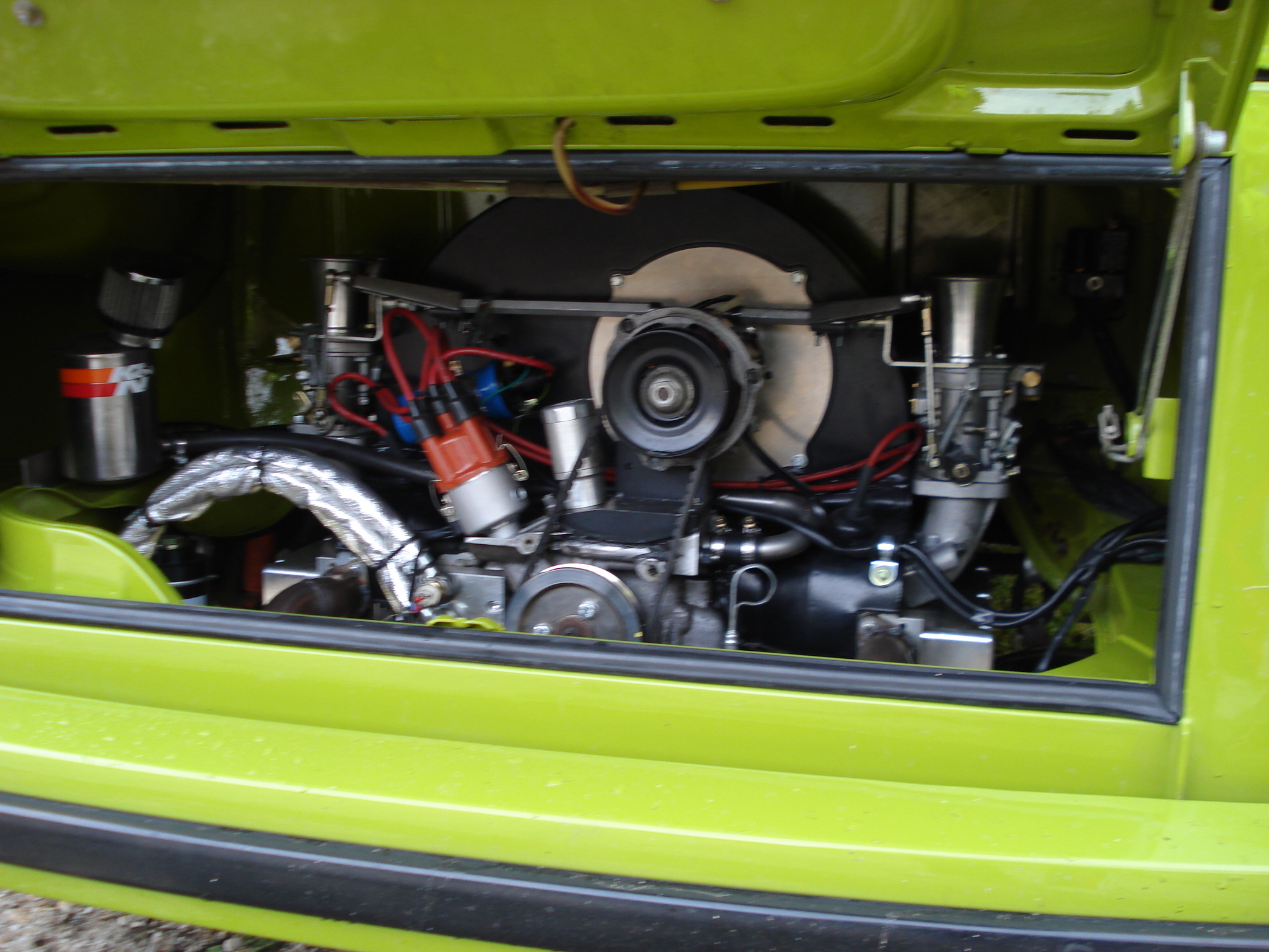

Leider hab ich kein aktuelles Bild vom Motor hab ja ganz vergessen das ich letztes Jahr noch auf Porschegebläse umgebaut hab!
