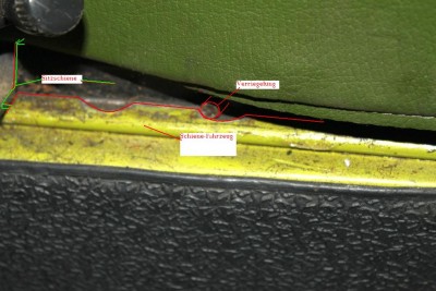

der Fahrersitz rutscht mir ständig aus der seitlichen Arretierung.
Was mir noch aufgefallen ist: Der Abstand der Sitzschienen am Sitz ist gut 1cm geringer als am Bus. D.h., es wackelt.
War das so im Sinne des Erfinders oder fehlt bei mir irgendein Zwischendings?
Ich finde die Lösung eines Rundstabs in einem halbrunden Ausschnitt so wie im Bild nicht gelungen:
s. Anhang.
Vielen Dank vorab,
Strizi
s. Anhang.
Vielen Dank vorab,
Strizi

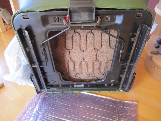

kannst du bitte mal den Sitz raus nehmen und ein Foto von unten machen?
Ich bin mir mit deinem Bild gerade unsicher, ob an deinem Sitz überhaupt die Schienen montiert sind.
Und rutscht der Sitz jetzt etwas von links nach rechts oder komplett frei?

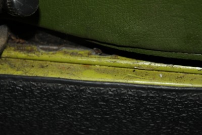

glaub schon, dass links und rechts eine "Sitzschiene" montiert ist (Querschnitt: L-förmig) , die in eine Nut in der Fahrersitzaufnahme im Bus eingreift. Der runde Verriegelungsstab (geht durch diese Schiene) greift in Ausklinkungen in diese Nut.
Da hier Radius auf Radius liegt, hüpft das Ende der Verriegelungshebelei einfach aus der Ausklinkung.
Zusätzlich ist seitlich ca 0,5-1cm Spiel vorhanden. Deshalb die Vermutung, dass da noch was fehlt.
Werde noch mal Bilder vom Sitz und der Sitzaufnahme nachreichen, komme grad nur nicht zur Garage in der der Bus steht
Vorneweg nochmals das vorige Bild mit Kommentaren:

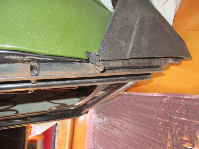

die Schienen sind eigentlich doppel-L Förmig: _|^|_
Hier mal ein paar Bilder vom Sitz: Hier einmal ein Bild von der Form der Schiene. Damit wird verhindert, dass der Sitz raus fallen kann, wenn man ihn nach vorne zieht.

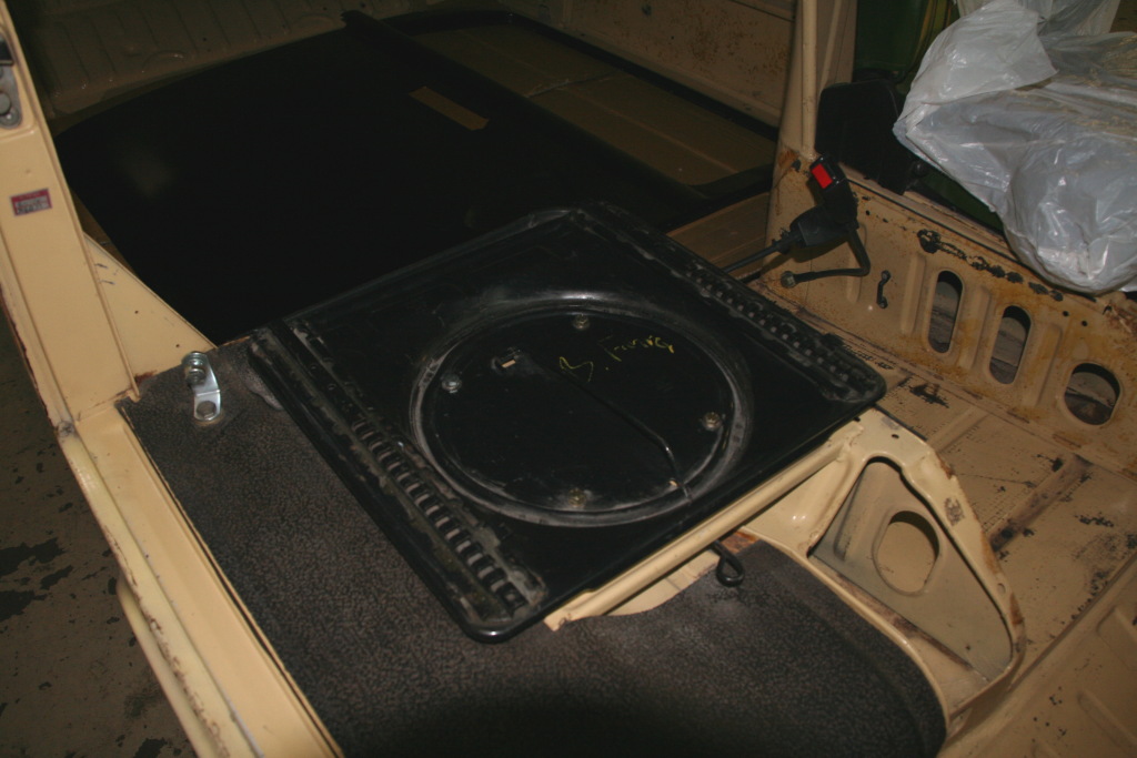

Hier ist das, was bei dir fehlen könnte. Man muss vorne mittig den Hebel betätigen, mit dem dann die Gebogene Stange aus den Aretierungsnuten gehoben wird.
Hier das Unterteil, hier als Drehkonsole.
Ich hoffe das hilft dir weiter.
Ps.: Meine original Sitze würde ich auch verkaufen. Nach neu Bezug nur 1 Monat benutzt. Zum Preis der Polster und Bezüge abzugeben.

Genau - das ist die Version "spätere Baujahre", die dann auch mit den T3-Sitzen kompatibel sind.
Ich meine sogar, daß das eine "Seitlichbild" ne Blende vom T3-Sitz zeigt.

Stimmt, deshalb kann man auch die T3 Sitze so einfach in die T2b rein schieben.Harald hat geschrieben:Genau - das ist die Version "spätere Baujahre", die dann auch mit den T3-Sitzen kompatibel sind.
Aber die Blende ist original T2, wobei da aber zu T3 Sitzen kein Unterschied besteht.

Der Sitz schaut bei mir genauso aus. Das Unterteil nicht. Besser gesagt, das ist nicht da!
Muss das beim Fahrersitz auch sein?
Wie ist das Unterteil am Fahrzeug befestigt?
Many Thx
ja, das hilft schon weiter!
Many Thx
- Beiträge: 5186
Re: Sitz hält nicht in Sitzschiene-fehlt da was?
Hi Strizi,
das Unterteil gehört zur Drehkonsole. Die hast du wahrscheinlich nicht drinn.
Aber die Schienen in die der Sitz rein kommt müssen direkt am Chassis verschweißt sein.
Das Prinzip für den Sitz ist identisch, ist ohne Konsole halt nicht drehbar.
