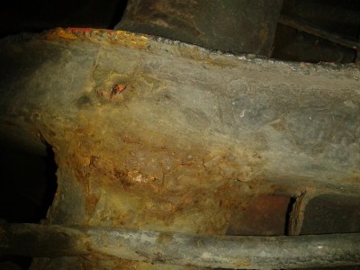

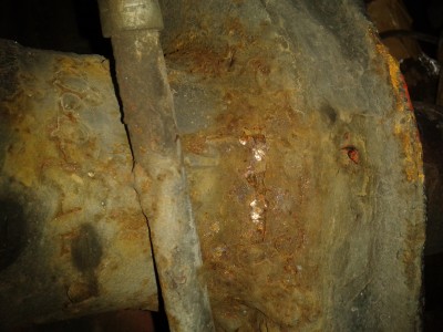

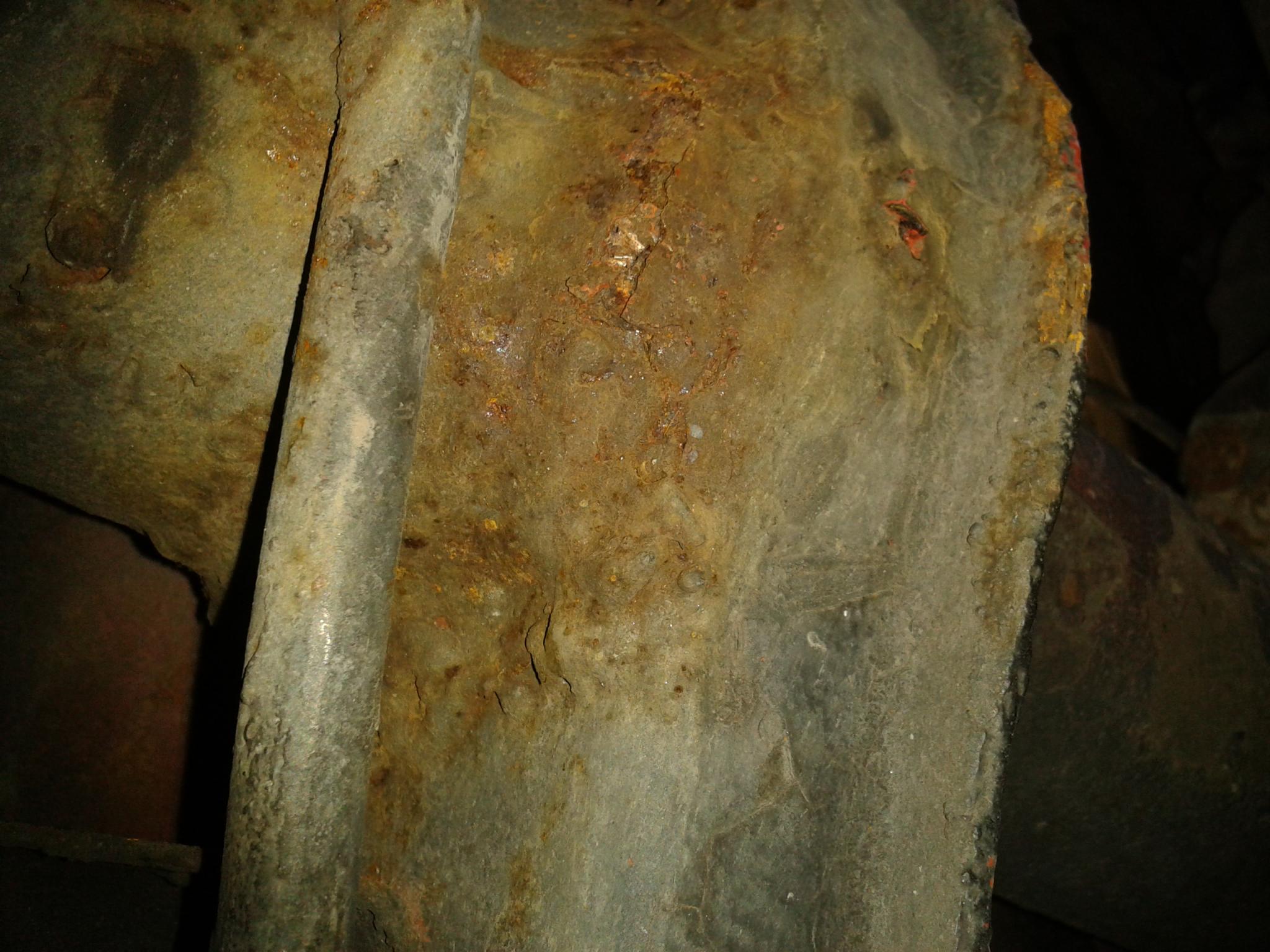

des guten Wetters wegen würd ich gerne wieder ein wenig mit meinem Bus in der Gegen rumfahren. Jedoch steht erstmal der TÜV an und ich habe deswegen ein einziges aber dennoch etwas kompliziertes Problem. Mein Achsrohr hinten ist an der bekannten Stelle durchgerostet. Der TÜV hat die Stelle bei mir schon vor 5 Jahren bemängelt und ich habe damals einen Haufen Geld bei VW gelassen damit die das zusammenflicken.
Wie habt Ihr die Stelle repariert und habt Ihr erfahrungen wie lange eure Methode schon hält.

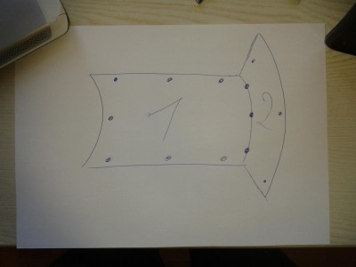

Ich würde mich da mal dran wagen und schauen wie ich weiter machen soll und kann. Ich denke eine Lösung wäre tatsächlich ein rundrohr zu nehmen und ein entsprechendes Stück aufzuschweißen. Das Bild zeigt wie ich es mir ca vorstelle. Teil 1 zuerst einschweißen und Teil 2 dann drauf als Kegelstumpf. Schöner wäre es vermutlich Teil 1 und 2 im Vorfeld schon schön zusammenzuschweißen wobei ist dann das anpassen schwieriger bei so dickem Stahl.

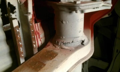

Ich hab da mal was vorbereitet
Also an deiner Stelle würde ich alles mal blank machen.Den U Schutz runter,und schauen was da eigentlich alles kaputt ist.
Dann die übergeklebten Bleche "vorsichtig"entfernen.
Dann hast du es soweit,wie es eigentlich sein soll. Nun hast du den Ursprung so wie es von VW ab Werk war.
Dann nimmst du noch den Kragen ab.Der ist mit ein paar Schutzgas Hefter angeschweißt.
Dann machst du darunter alles Blank,setzt ein 2,5mm dickes Blech ein,falls dein Längsträger durch ist.
Und dann kannst du wenn du willst diese Bleche wieder einschweißen.
Sie sind aus 1,5mm Blech wie das Originalteil,und können in der einfach um das Rohr gelegt werden.

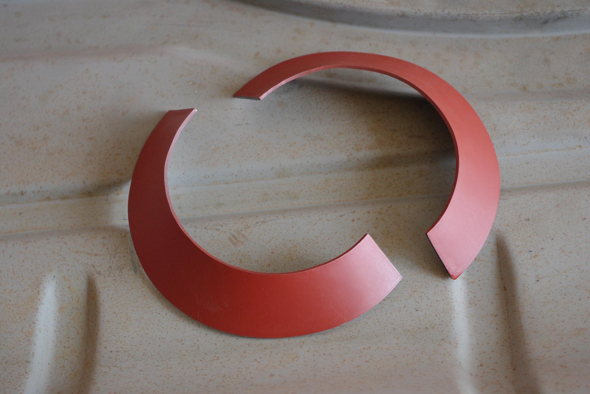

Der Kragen liegt bei 35.00 Euro zzgl. Versand.
Die Teile passen perfekt,aber eben nur um das ab Werk verbaute Rohr.
Warum willst du da ein 2,5mm Rohr rumschweißen??
Das Achsrohr ist im Normalfall nie durch,sondern meistens nur der Längsträger
