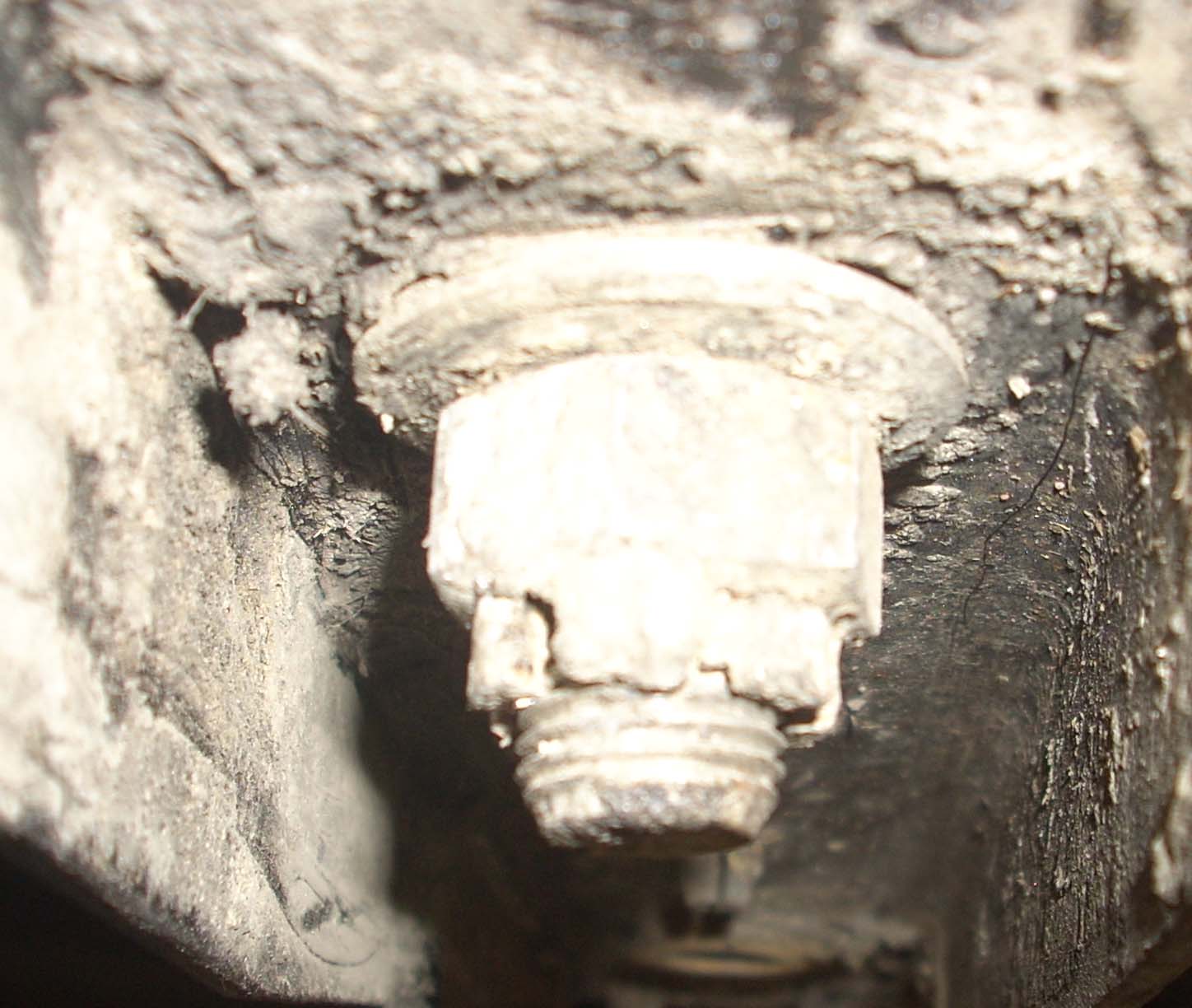

eine Frage zur Schraubentechnik :D
Die Einstiegshilfe an der Schiebetür (Stufe) ist mit einer sichernden Mutter befestigt, da sie nicht angezogen werden darf - sonst bewegt sich nichts mehr. Es handelt sich um eine erhöhte Mutter mit Kerben an der Oberseite (siehe, leider unscharfes, Bild). Auf der einen Seite ist die Mutter noch mit einem Draht gesichert, auf der anderen nicht mehr. Weiss jemand, wie man die wieder sichert? Oder nimmt man heute die gummierten selbstsichernden Muttern?

Das Teil nennt man "Kronenmutter", und für die Sicherung derselben nimmt man keinen Draht, sondern einen Splint. Die Dingers gibts in jedem Baumarkt.
Sicher sind die Dinger auch, ich vertraue ihnen bei meinem Motorrad sogar die Sicherung der Achsmuttern an. :wink:

das ist alles so verwittert, geteert, verrostet und mit 36 Jahren Schmierfett bedeckt, das ich es nicht mehr erkennen konnte. Dann muss da ja auch irgendwo ein Loch in der Schraube sein... mal suchen.
Von meiner Fahrradschrauberei kenn ich die gar nicht :wall:
