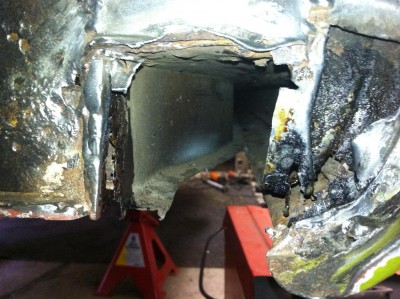

ich muss bei meinem Bus die vorderen Wagenheberaufnahmen tauschen. Jetzt bin aber etwas verwirrt, denn auf der Schiebetürseite ist zwischen dem inneren und äußeren Schweller noch ein Trägerprofil (das mit den Löchern). Auf der Fahrerseite ist dieses Trägerprofil aber nicht.
Der Bus hatte auf der linken Seite schon einmal einen Unfallschaden - nicht das dies bei der damaligen Reparatur einfach weggelassen wurde.
Gruß MaRo

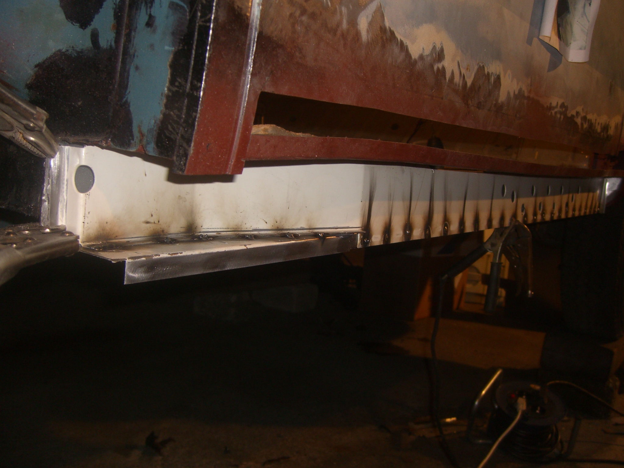

Also mein 74er hatte auf der Fahreseite nen Mittelschweller.
So sah es bei mir aus. Innen-, Mittel-, und Außenschweller waren durch...
Hab noch mehr Bilder, wenn gewünscht.
Thorsten
Re: Schweller Links - Welche Bleche sind notwendig?
Verfasst: 29.03.2012 20:40
von frostLEr
die Bilder sind vom vorderen Radkasten aus geschossen.
@Thorsten: Auf deinem Bild ist im vorderen Bereich aber auch kein gelochtes Trägerblech zu erkennen.
hier noch einmal Bild von unten
MaRo
Verfasst: 29.03.2012 20:43
von Fichel
frostLEr hat geschrieben:Hallo,
MaRo
das war im vorderen Bereich auch ncht gelocht. Oder versteh ch das jetzt falsch?
Verfasst: 29.03.2012 20:52
von Fichel
Hier noch im detail,...
...jetzt bin ich auch verwirrt...
Thorsten
