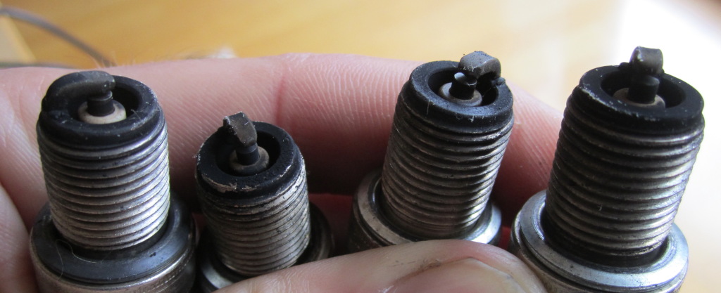

ich habe gestern mal meine Zündkerzen getauscht.
Da tun sich zwei Dinge auf:
1. Das Zündkerzenbild ist meiner Meinung nach zu Verrußt, was auf ein Zu fettes Gemisch hin deutet.
(Wobei ich aber sagen muss, das die letzten 50Km nur Stadtverkehr war.)
Das widerum deckt sich auch mit dem Meiner Meinung nach etwas zu hohen Verbrauch.

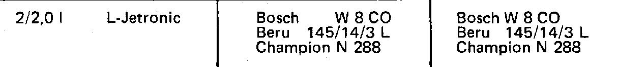

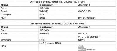

Nun aber zu den Zündkerzentypen: Wo ist denn jetzt der Unterschied zwischen einer W8CC und einer W8CCO Zündkerze?
Und der eine sagt W8CO und der andere W8CCO
Als Ersatz sind ja in beiden Fällen z.B die NKG B5ES angegeben.

Wobei dann ja auch die Frage bei mir hoch kommt, wann ist die Zündkerze eigentlich reif zum Wechsel?
An denen die ich raus geholt habe, ist ja abgesehen von meiner Meinung nach zu viel Ruß nichts drann, was nach Verschleiß aussieht.

Ich finde die auch (etwas) zu dunkel. Aber 50 km Stadtverkehr ist echt ne Ansage. Dann läuft er eben im Stadtverkehr etwas zu fett. Wiederhole das doch mal nach ner Autobahn-Fahrt.

Thomas hier ist auch noch eine Zündkerzenliste zu den US-Einspritzern, die ist geringfügig anders.
http://gerry.vanagon.com/files/technica ... -buses.txt
...und hier eine genaue Erklärung zu den Bezeichnungen.

Wenn das Kerzenbild dann wieder so schwarz aussieht (normaler Betrieb, nicht nur Stadtverkehr), stimmt etwas nicht! Wenn die Zündeinstellung stimmt (davon gehe ich jetzt einfach mal aus), läuft die Einspritzung zu fett, wie bereits vermutet. Also wie immer: Zündanlage i.O bringen, Ventile einstellen u. dann weiter zur Gemischaufbereitung.
Ich denke auch, dass Dein Verbrauch zu hoch ist. Das würde wieder zu deinem Zündkerzenbild passen.
