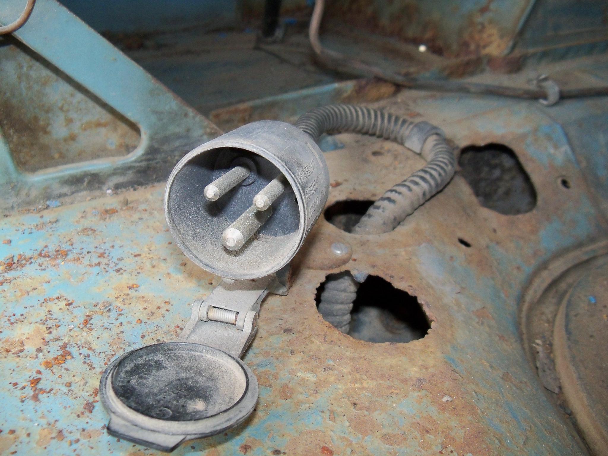

Der 220V Stecker zum Öldeckel könnte ein Aufwärmvorrichtung sein, wie man sie Skandinavien verwendet...
Musst halt mal schauen und aufmachen...

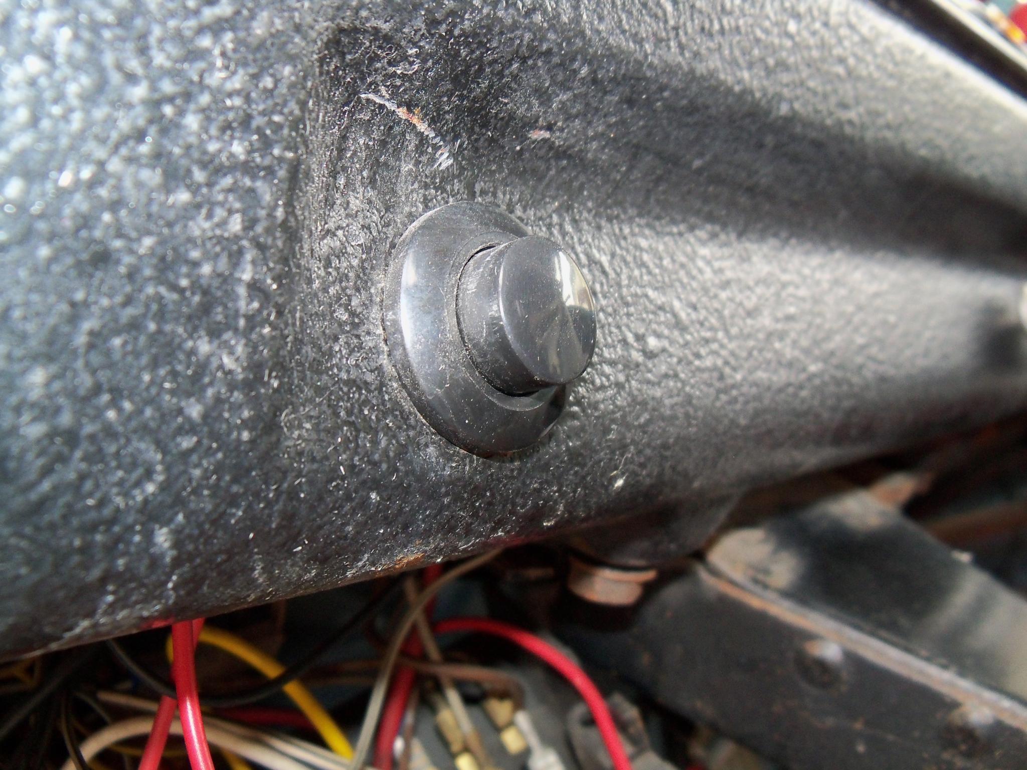

Der "Starterknopf" ist meines Wissens nicht original - da hat jemand gebastelt... wie auch an einigen Kabeln, soweit ich das sehe.

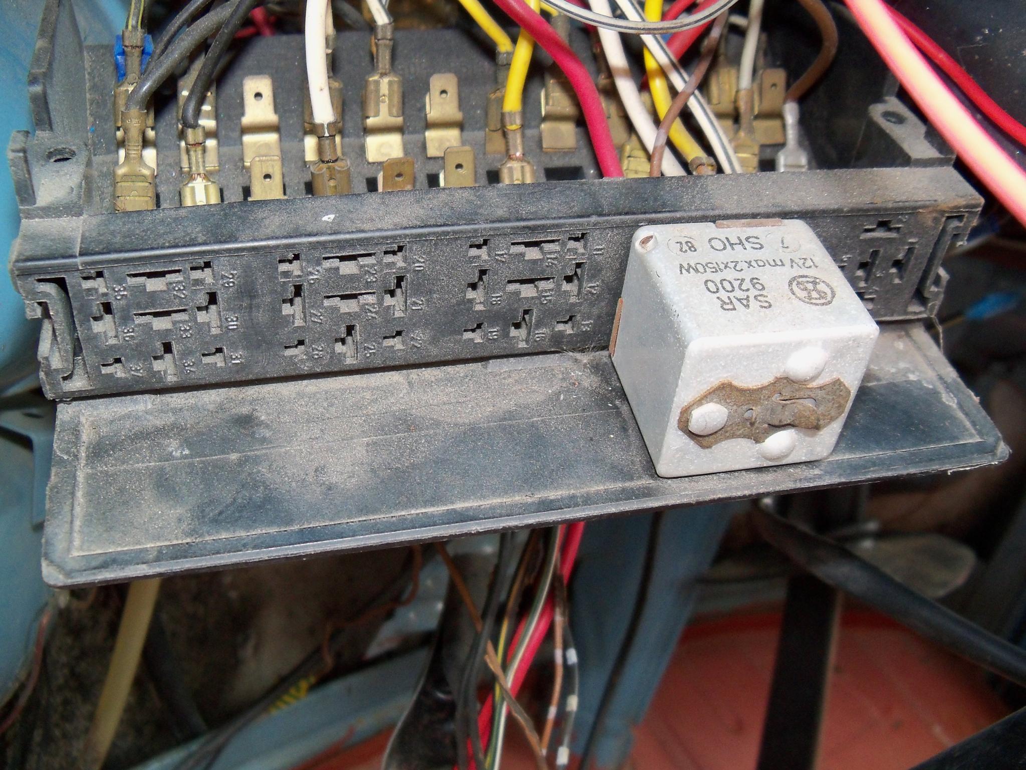

Ich würde mindestens 2 Relais erwarten (1x Warn-/Blink- und 1x Abblend/Fernlicht-Relais). Mehr je nach Ausstattung...

Das ist Bastelei erster Güte: Da hat jemand eine Lenksäule vom T2b eingebaut, mitsamt Teilen der Elektrik. Da hilft Dir kein Schaltplan. Den Stecker hinten im Motorraum kannst Du rausschmeißen - Bastelware. Und ja: An der Sicherungsleiste fehlt das Blinkrelais.
