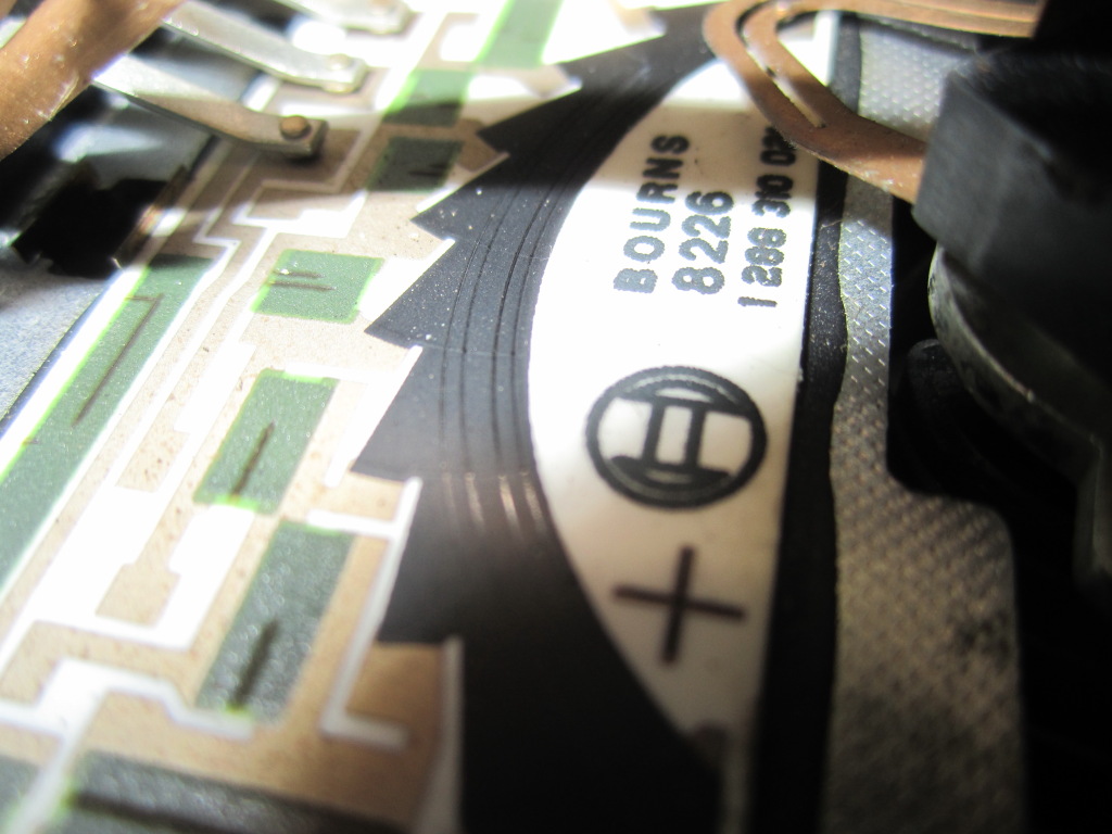

Ersatz Luftmengenmesser:
Fuel Injection Corp. USA 167558 Laut Bestellnummer sollte es ein „410020“ sein.
Engebaute Platine:
Bourns 8226
1 228 310 021
Mit dem Ersatz Luftmengenmesser läuft der Bus auch. Aber ich habe den Verdacht, das der Motor zu fett läuft. Mit dem neuen LMM hatte ich auch den CO-Wert auf die vorgeschriebenen 1% einstellen lassen. Wobei das ja nur ein Standgaswert ist.
So jetzt aber einmal zu meinen Forschungen: Ich habe die letzten Tage ja ein wenig die Technik gewartet. Zündkerzen, der letzte Unterdruckschlauch...
Dabei ist mir ja das recht dunkle Zündkerzenbild aufgefallen. Daraufhin habe einmal die Vorspannung der Stauklappe beiden LMMs verglichen.
Dabei ist mir aufgefallen, das die Bauform des „neuen“ LMM anders ist und auch die Vorspannung der Stauklappe differiert.
Ich habe einmal eine Federwaage genommen und die Stauklappe etwa in die gleiche Position gezogen.
Original Bosch: ca. 190g
Fuel Incection Corp. ca. 100g Man merkt den Druckunterschied auch deutlich, wenn man die Klappe von Hand bewegt.
Weiterhin ist mir aufgefallen, das die ordentlich „Pfuschen“ bei der Fuel Injection Corp..
Die Platine auf der die Schleifkontakte laufen, ist noch die originale. Aber die Leiterbahn war wohl schon etwas abgenutzt, also haben die einfach die Platine versetzt, damit der Schleifer an einer neuen Stelle auf der Platine läuft. Deutlich zu erkennen an den doppelten Schleifspuren:
Aber schön lackiert ist er ja. Außen Hui innen Pfui
