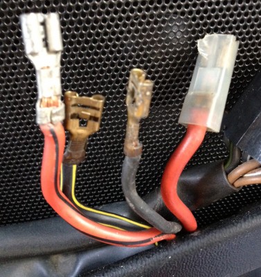

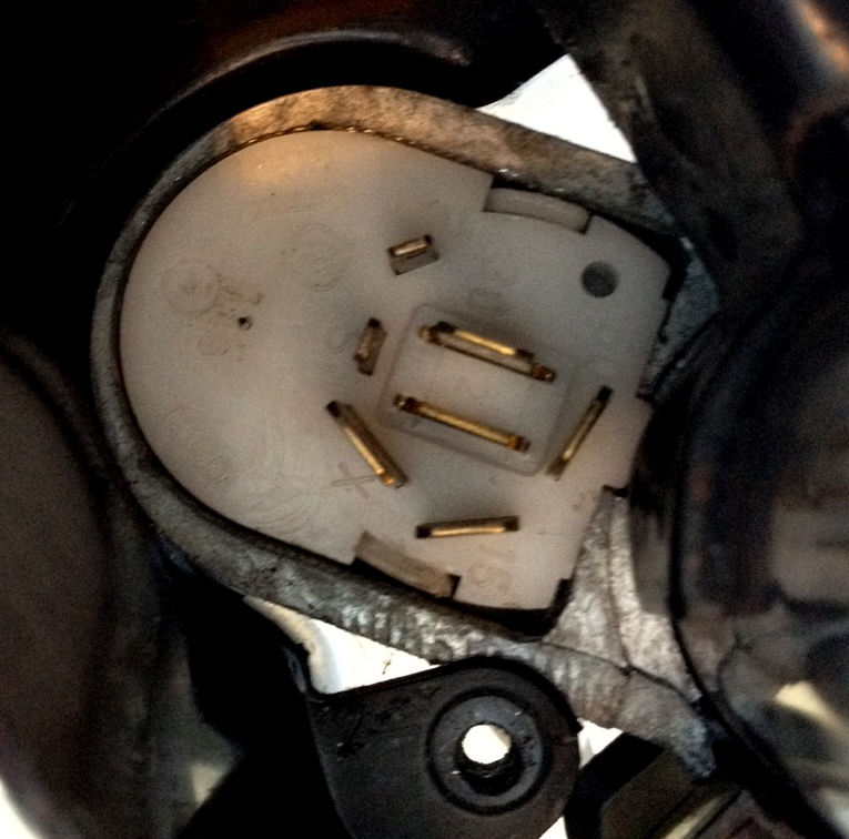

bei mir haben sich die Kabel vom Zündschloß gelöst, und der dort eigentlich vorhandene Stecker ist nicht auffindbar. Kann mir jemand ein Foto/ Zeichnung geben, wo ich die Kabelbelegung erkennen kann?

Ich habe keine übersicht der kabel, aber ich kann dir wahrwcheinlich weiter helfen. Also am zündschloss hast du relativ dicke kabel (4mm2) da der hauptstrom über das schloss geschaltet wird. Also angewchlossen müssen sein klemme 30, 15, ich glaub 51 für den anlasser kontakt, und wo ich mir nicht sicher bin ob noch 31 masse anliegt. Schau auf dem schloss nach wenn das geht. Sonst wäre es noch möglich die kontakte auszuohmen dann weisst du wo und wann du durchgang hast.

Laut Stromlaufplan Gelb-Schwarz an X, Schwarz an 15, Rot-Schwarz an 50 und Rot an 30....?

Ja, das ist richtig. Bei Dir hat übrigens schon mal jemand den originalen Mehrfach-Stecker zermetzelt. Da sind die Kabel nämlich normalerweise drin zusammengefasst und man kann sie gar nicht falsch draufstecken. Einzeln rauffummeln ist ein ziemliches Zielschießen...

Funktioniert!krude hat geschrieben:Laut Stromlaufplan Gelb-Schwarz an X, Schwarz an 15, Rot-Schwarz an 50 und Rot an 30....?
