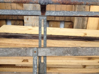

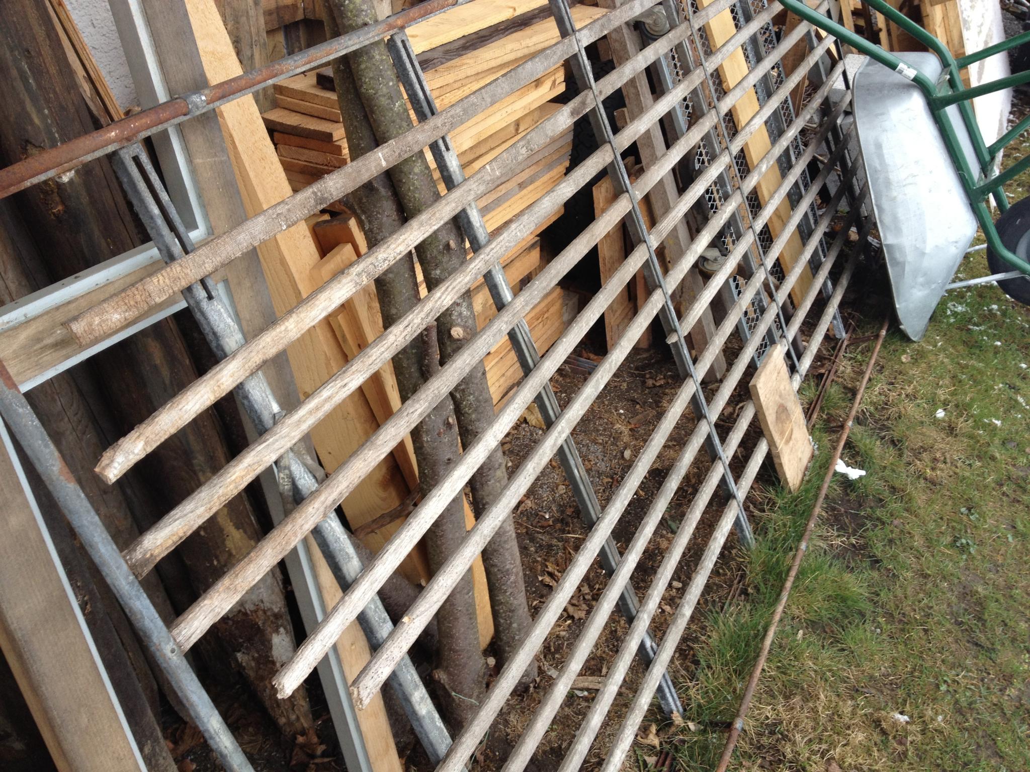

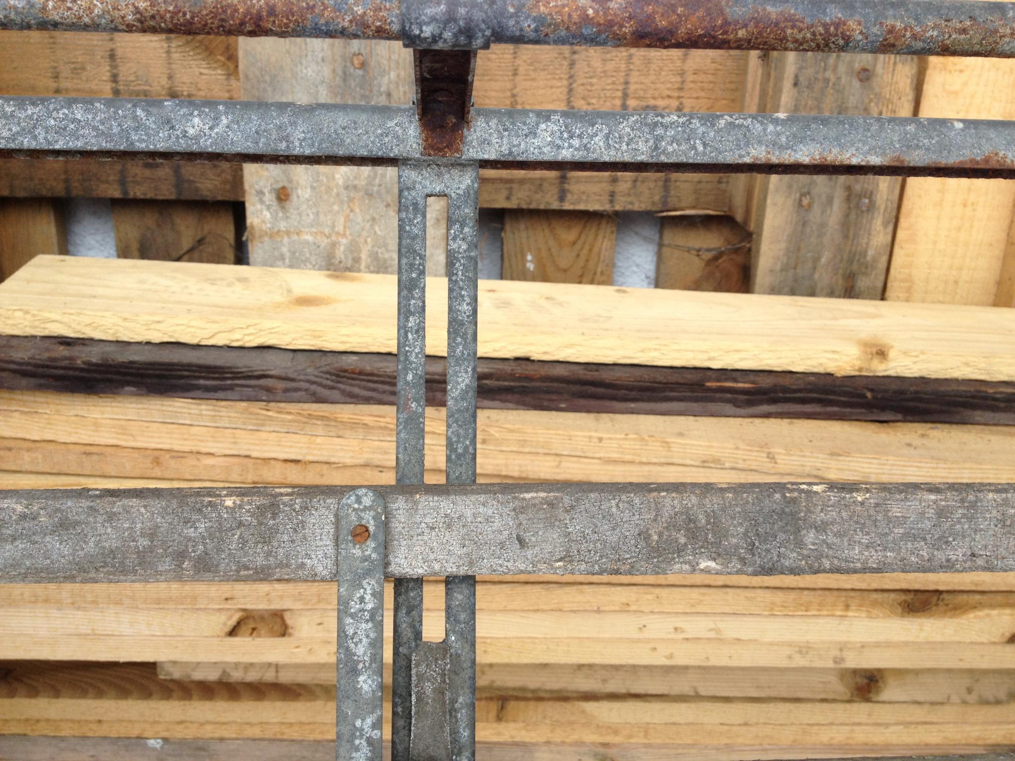

Ich hab´s geschafft. Danke für den Link. Jetzt wird mein Problem etwas sichtbarer. Auch das Rostproblem.

Öhm, bevor du dir Gedanken über die Rostbehandlung machst:
Die Holzlatten haben es meiner Meinung nach hinter sich und sollten ersetzt werden.
Da fehlen nicht nur Krallen / Pratzen zur Befestigung an der Regenrinne, es fehlen auch entsprechende "Beine" zur Überbrückung der Rundung des Daches.
Ich meine die Profile, wie sie bei diesem Dachgepäckträger von der Ladefläche nach unten gehen.
Du müsstest klären, welche Höhe du benötigst, damit der Dachgepäckträger die Rundung überbrücken kann. Da darf es ruhig etwas mehr sein, weil so ein Träger sich bei Beladung ein wenig durchbiegen kann.
Aber vorher müsstest du eine Entscheidung treffen:
Lohnt sich der Aufwand oder suchst du dir lieber einen anderen Träger?
