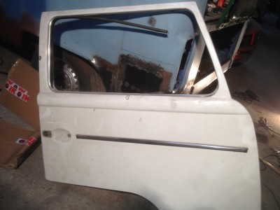

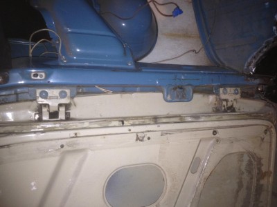

Hallo, ich vermute, dieses Thema wurde hier schon tausendmal diskutiert, aber ich komme irgendwie nicht weiter. Als ich meinen 74er Bus gekauft habe hat der Verkäufer mir zwei relativ gute Türen mitgegeben, da die Alten ziemlich durch sind. Die Fahrertür hat die großen Scharnierbänder (wie die Alten), allerdings keinen Lüftungsschieber. Passt aber soweit, dachte ich. ABER, die Tür schleift unten im Einstieg. Wir haben die Tür mit der Alten verglichen und dabei festgestellt, daß die Alte Tür innen fast zwei Zentimeter kürzer ist. Das Spaltmaß rundherum passt in etwa, aber sie schleift halt unten. Die Alte haben wir dann nochmal eingebaut und die hat unten nen guten Zentimeter Luft im Einstieg.

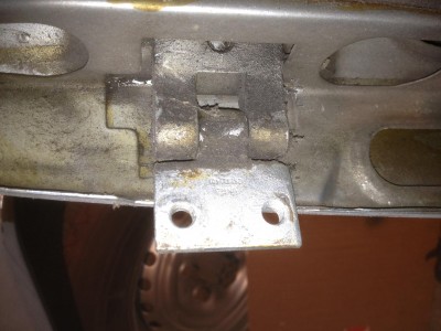

Die Zweite Tür hat die kleinen Scharniere mit den Gewinden und eine Zierleiste. Passt also auch nicht ohne weiteres.

76 sind die Scharniere nochmal geändert worden. Gute Möglichkeiten, eine nicht passende Tür zu erwischen

krude hat geschrieben:76 sind die Scharniere nochmal geändert worden. Gute Möglichkeiten, eine nicht passende Tür zu erwischen
die Scharniere könnte ich ja zur Not umbauen. Aber warum schleifen die Neue (Links) unten im Einstieg und die Alten haben 1cm Luft. Höher ausrichten geht nicht, dann passt es oben nicht mehr.

Ich hab gerade mal ein bissel im netz geschaut deine neue linke tür müsste aus einem 68 T2a kommen. Das würde auch den griff erklähren. Bin mir aber nicht 100% sicher.

"Neue Tür links" (2. Foto) hat bereits eine Bohrung für den Verriegelungs-Pin. Damit stammt sie aus einem Modelljahr nach '73. "Neue Tür rechts" stammt von 'nem Clipper - und für den hamwer 'n Freak! Die Zierleiste ist irgendwann mal von der Wulst nach unten gewandert. Die Trittstufe kam mit dem Modelljahr '73.

boggsermodoa hat geschrieben:
Mahlzeit.
Danke Clemens, aber müsste die Linke dann nicht bei meinem 74er passen? Von den Scharnieren her passt alles, aber sie schleift unten und hat keinen Lüftungsschieber. Das verwirrt mich alles sehr...
