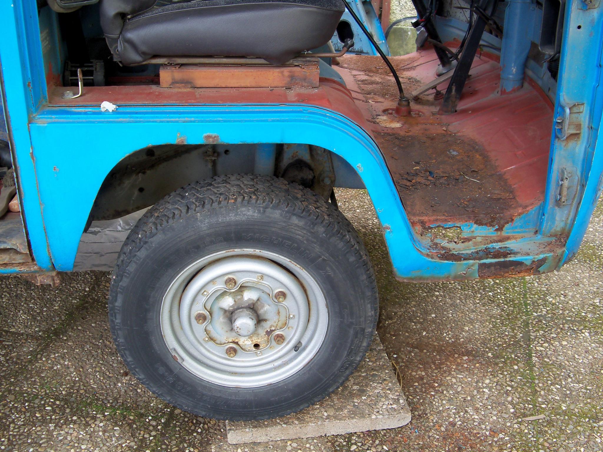

Laut Brief Baujahr 01/69.
T2a Blinker hinten klein, vorne über der Stoßstange. Stoßstangen T2a.
Lenkstock und verschiedene andere Teile wahrscheinlich T2b.
Nun mein Problem. Ich will die Blechteile bestellen.
Bei den Kniestücken weiß ich nicht weiter. T2a oder T2b? Bitte um schnelle Hilfe. Danke im voraus. Frank

Du solltest T2a-Kniestücke bestellen - also ohne Wulst. Wende Dich an http://www.volksworks.de.
Oder - solange der seine WebSite umbaut - an hardtopwesty hier im Forum . Das ist derselbe. Beste Qualität und Beratung.

auf jeden Fall T2a :gut:
T2b gabs erst ab 8/1972 :schlaumeier:
