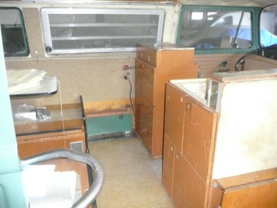

Deleted User 4544
Re: T2a Grawomobil Unterbodenblech
Bin ja schon auf deine Bilder vom gespannt
Bei mir sind nicht mehr die originalen Küchenblöcke verbaut, sondern zwei Eigenbauten aus den 80ern.
