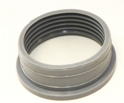

Genau, und so sieht es aus:
Dichtring Gummi
Dichtring Gummi

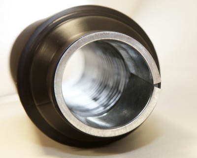

Und das neue Heizungsrohr innen:
Heizungsrohr
Heizungsrohr

ich nutze mal dieses Thema weil schon alle beteiligten Teile hier abgebildet sind.
Ich habe mir bei Bus-OK die Gummidichtungen und neue Warmluftschläuche gekauft. Nun wollte ich die Gummidichtungen in den Warmluftschlauch stecken und das Ganze dann auf den Wärmetauscher bzw. auf das Warmluftrohr am Fahrzeug.
Der Gummidichtring passt aber nicht in den Warmluftschlauch, kann er m.M.n. auch nicht da der Aussendurchmesser des Gummiringes ca. 65mm ist und der Innendurchmesser des Warmluftschlauches ca. 60mm. Gibt es unterschiedliche Durchmesser bei den Warmluftschläuchen? Kann jemand evtl. ein Bild hochladen auf dem die Montage der Dichtringe zu sehen ist? Auf diesem hier oben scheint ein Original Warmluftschlauch von VW abgebildet zu sein, sieht zumindest so aus als sei eine Teilenummer zu erkennen.
Grüße, Andreas

von rogerWilco
T2aBj1969 hat geschrieben:
Grüße, Andreas
Hallo Andreas,
hat bei mir auch nicht funktioniert, ich hab ihn dann ohne Dichtung verbaut
