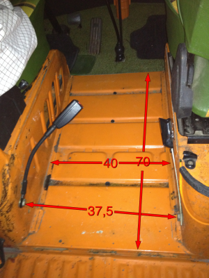

Hi, guter Thread. ich überlege auch gerade welche Kühlbox in den Bus soll. Im Moment habe ich die Waeco CF-040AC COOLMATIC CF-40 ins Auge gefasst, da diese ebenfalls zwischen Fahrer-und Beifahrersitz passt. Außerdem möchte ich schon mind. die gleiche Größe haben wie der original Berlinkühlschrank hatte (sind glaube ich 33Liter).

Bei der CF40 bin ich kritisch ob die zwischen die Sitze paßt, da hat es glaub ich an nem cm geklemmt... Aber wenn sie trotzdem reingehen sollte: nur zu!

also wenn ich mich nicht vermessen habe, sollte das gerade noch so passen.
Laut angaben hat die Box eine Breite von 36cm. Die Breite im zwischen Raum beträgt 40cm. Dann müssen noch die Schrauben für die Gurtaufnahmen abgezogen werden. Dann lande ich bei ca 37,5cm.

Es wird knapp... gut, ich hab bei mir noch die Gurtpeitschen mitgemessen und die Bügel für die Fixierung der sonstigen Westfaliakiste, außerdem habe ich vermutet, daß der Deckel evtl nicht auf geht, wenn beide Sitze belegt und somit die Sitzpolster in den Schwenkbereich des Deckels reinragen... aber wie so oft, viel zu theoretisch an die Sache rangegangen. René hat sie glaube ich auch drin und sagt auch, daß die auch zwischen die Sitze passen würde, wenn er sie dort haben wollte.winniwinter hat geschrieben:Hi,
