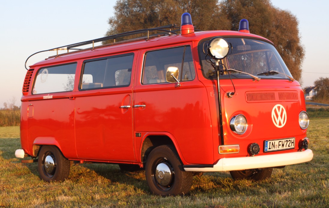

gestern war ein schwarzer Tag für mich. Das Herz meines Bullis T2 a/b hat den Geist aufgegeben. :cry:
Ich hab nen AP (1,8L) Motor der nun überholt werden muss. Laut Spezialist ist ein Ventil abgerissen. Hat sich schrecklich angehört.
War gerade bei der Regio-Sprint-Rally auf der Strecke.
Meine Frage:
Kennt ihr eine gute Instandsetzungsfirma in Bayern, ich wohn im Raum Ingolstadt, die mir den Motor wieder flott macht.
Ich möchte ihn aber bei der Gelegenheit gleich komplett machen lassen, also alles durchschecken.
Vielen Dank für eure Antworten
Gregor
