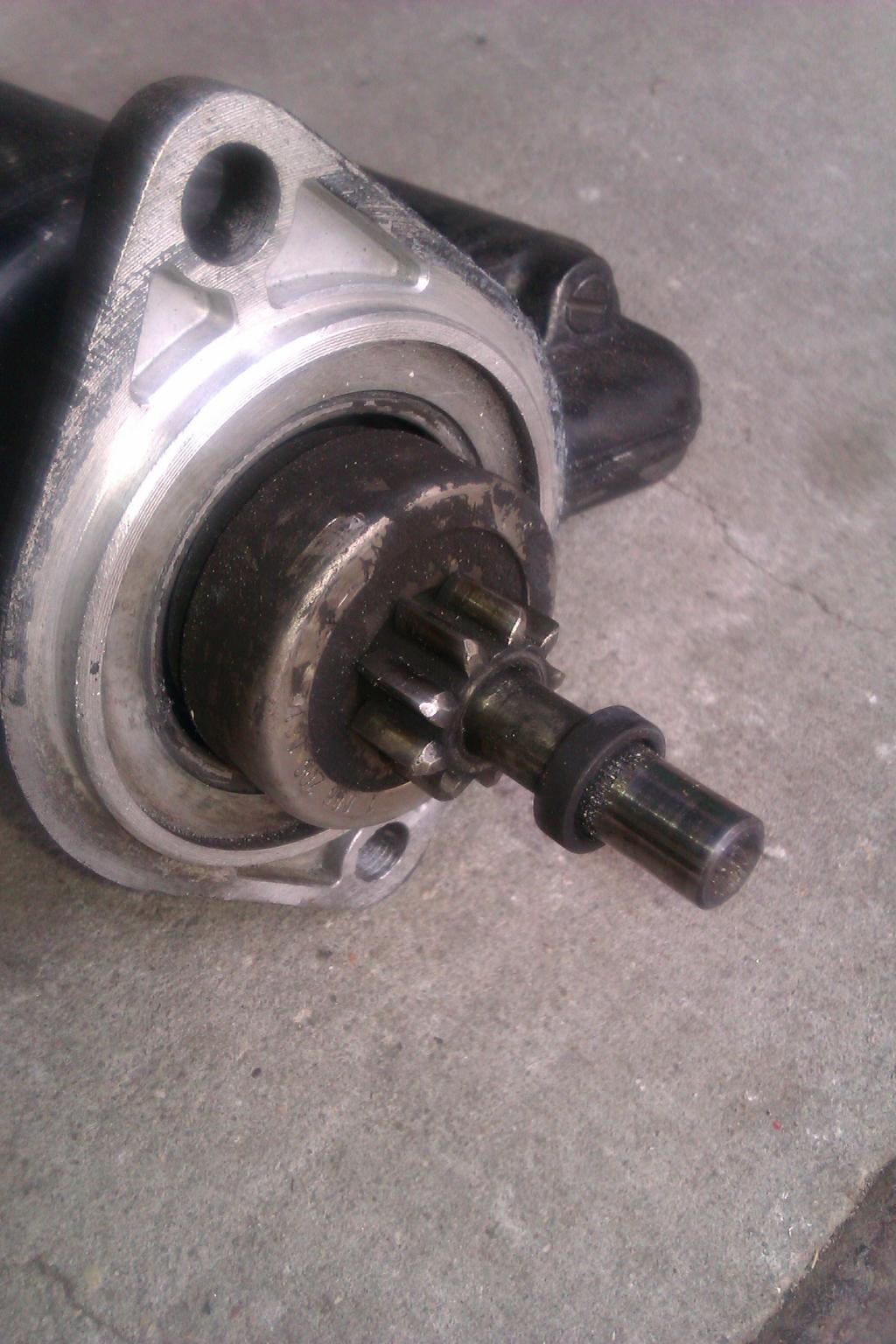

ich habe noch einen Anlasser bei mir "übrig", den ich repariert habe - woran erkenne ich denn, ob der denn ggf. für Christine passend wäre?
Er stammt aus meinem 69 PS 1,7 Liter Motor.
Marius

Hallo Marius,
der vom 1,7l sollte so aussehen, wie auf dem Bild und passt dann nicht.
Klaus
Klaus

Hallo Marius,
ganz lieb von Dir, wie Klaus schon sagt, so sieht der aus, der nicht passt. Dank Klaus weiss ich jetzt auch den Unterschied, oben im Link gut erklaert.
Melde mich morgen wieder, und dann hoffentlich mit einer Erfolgsmeldung.
Gruss, Christine
