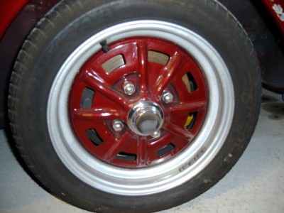

Bekommt man eigentlich Käfer Felgen mit Adaptern auf dem T2 eingetragen ?
Hätte da noch ein paar 5,5 er x15 Lemmerz Sprintstars rumliegen

Unwahrscheinlich. Liegt an der zulässigen Tragkraft der Bullifelgen. So ist mein Wissenstand.

ich glaube nicht, dass die Tragkraft ein Problem ist. Bullis auf Käfer- oder Porschefelgen sind ja nun wirklich keine Seltenheit. Problematischer ist es sicherlich, Adapter zu finden, die ser TÜV akzeptiert (sollte aber möglich sein). Frag doch mal bei Harry Schippan (http://www.schippan-spurverbreiterung.de/). Der macht sehr schöne Adapter, die habe ich auch, und der TÜV hat sie eingetragen.

die Tragfähigkeit ist sehr wohl ein Problem
die ist bei dieser Felge gerademal 400kg.
Kann sowieso nicht verstehen wie man auf die Idee kommt extra Adapter zu bauen oder zu kaufen um dann Käferfelgen auf dem Bus zu montieren
wo es doch genügend Felgen mit passendem Lochkreis und ausreichender Tragfähigkeit von T3, VW, Audi, Mercedes gibt...

Das mit den Käferfelgen war auch nur so ein Gedanke weil die einfach gut aussehen und eh da sind.
Werde wohl eh mit den org.fahren,weil der Bus wahrscheinlich noch ein paar Euros kosten wird bis er durch den Tüv ist
