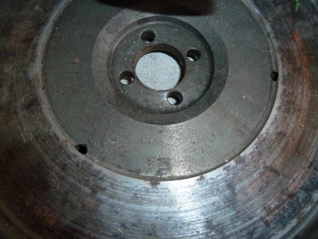

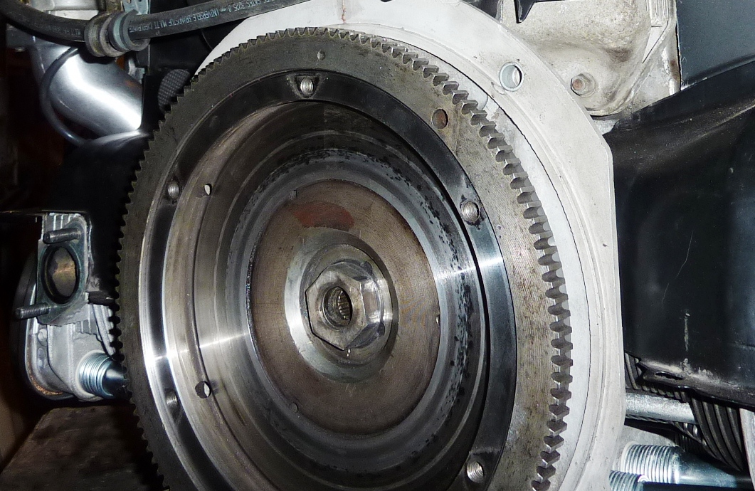

Maxls hoher T2a
Beiträge: 717
Registriert: 07.11.2010 21:22
IG T2 Mitgliedsnummer: 387
Re: Schwungscheibenschrauben
Beitrag von Maxls hoher T2a »
sorry, jetzt hab ichs begriffen! Ich hatte nur beim Typ4 gesehen, wie die da geschraubt sind und hab mir dann nicht weiter drüber Gedanken gemacht. Es ist ja schließlich auch kein Gewinde in der Kurbelwelle.
Hab mal zwei Bilder angehängt, wie es momentan aussieht. Offensichtlich fehlt da ja noch ein Haufen. So, wie ich das sehe, sind das die Zentrierstifte und die SW 36-Schraube.
Wo bekomme ich die Teile her?
Vielen Dank Euch,
Max.
Bild Bild Bild
Beiträge: 7396
Hallo Max,
die Teile solltest du problemlos bei jedem Teilehöker bekommen. Sind nur grad 'ne Menge Webshops offline. :roll:
Und nur weil ich unsicher bin, ob man das mit 13 schon in der Schule hatte: Das hier ist das Festlager, das die axiale Position der Kurbelwelle im Gehäuse bestimmt. Mach dich mal schlau zum Thema "Einstellen des Axialspiels der Kurbelwelle" und wenn Fragen bleiben, dann melde dich.
Gruß und gutes Gelingen!
(der in deinem Alter noch nicht auf dem Niveau geschraubt hat wie du! :respekt: )
