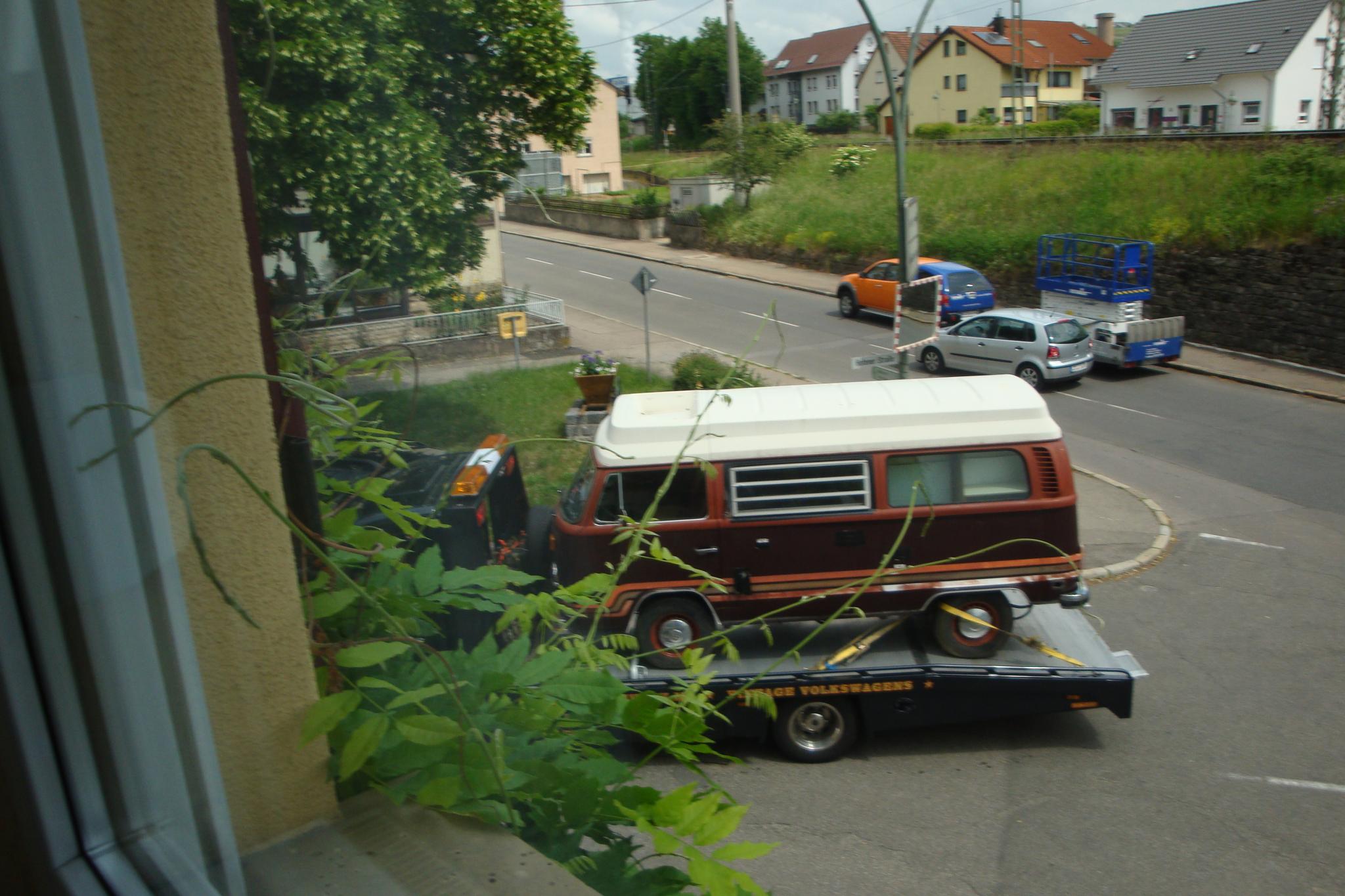

Bei näherer Betrachtung des Fotos bezweifle ich, dass in dem Wagen ein Motor drin ist

Diesem Beitrag zufolge ist das seit Kauf so.... zwei Beiträge weiter, gibts das passende Bildburger hat geschrieben:Bei näherer Betrachtung des Fotos bezweifle ich, dass in dem Wagen ein Motor drin ist

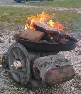

Vielleicht macht Ralph einfach ein paar Bilder und stellt sie hier ein, oder bringt den Motor morgen abend zum Grillen mit

bigbug hat geschrieben:... oder bringt den Motor morgen abend zum Grillen mit
Gruß aus Ostwestfalen,
