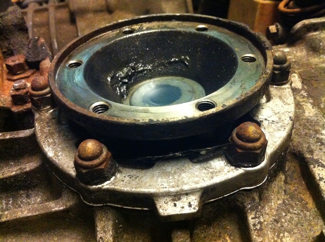

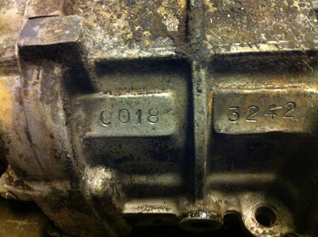

Ich hätte da auch mal ein Getriebe, welches ich nicht zuordnen kann. Kennbuchstabe einfach nur 'C'
Oder CO?
Sieht aus wie ein normales kurzes Getriebe vom Gehäuse her. Hat hinten die Aufnahme für den T2a drin, scheint also mal in einem solchen eingebaut gewesen zu sein.
Die Wellendeckel sind scheinbar irgendwie 'verstärkt'. Hat jemand eine Idee??

komische Nummer. Ein C oder CO- Getriebe habe ich nicht in der Liste. Weder Ty2 noch sonst irgendein Modell.
Die Nummer ist auch länger als normal. Ich kann hier kein Prod. Datum entschlüsseln.
Der letzten Nummer nach müsste es ja von 72 sein, zumindest wenn es ein Erstausrüstungsgetriebe ist.
Ein X ist nicht noch am Ende engeschlagen, oder?
Gruß Stephan
