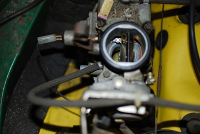

Guck dir mal die Verlegung an! Wenn du ihn zu eng ums Eck führst, drückt sich jeder Schlauch platt.sandkastenheld hat geschrieben: ... wurde im Fachhandel als "U-Schlauch" verkauft...
Die Unterdruckverstellung müßte man eigentlich auch aktivieren können, indem man mal kräftig an der Leitung saugt. So kannst du vielleicht rausfinden, ob die Hebelei mechanisch schwergängig ist.
Auf dem richtigen Anschluß am Vergaser wird er ja wohl stecken (Bild)?
