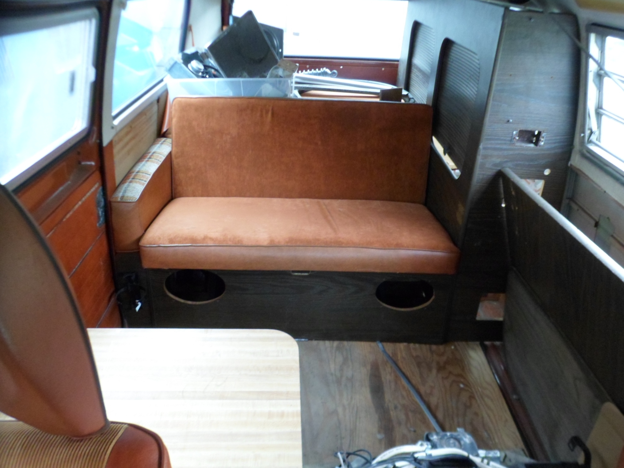

Hallo !
Danke für die Antworten !
Im Riviera ist momentan noch ein Unterflurtank mit einer 1Leitung ins innere,an die mittels eines Schnellverschlusses der Gaskocher angeschlossen wurde (keine Ahnung ob das bei uns so zulässig ist )
Ich möchte mir ein kompl.neues Schränkchen hinterm Fahrersitz mit 2-Flammen kleinem Spühlbecken und eben einem Kühlschrank bauen.
Clemens--der Motor kommt natürlich an erster stelle.
Der ist aber inzwischen fast kompl.auseinander und die Köpfe werde ich nun doch richten lassen.(planen ,ventilführungen ...)
Neue Kolben und Zylinder brauche ich auch ,die sind kompl.am Ar...
Deshalb wird sich das ganze noch ein wenig ziehen !
Hab aber inwischen den Frontscheibenrahmen schon entrostet und wieder lackiert.
Und übrigens sieht es bei mir immer ziemlich verschlossen aus,hab einen haufen frei laufender Tiere und Kinder !!
Deshalb einfach kurz klingeln ,würde mich freuen !(oder anufen Handynr. per PN )
Gruß Ralph
