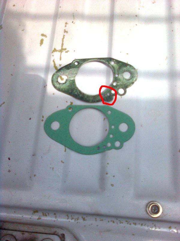

Mit dem Rep.-Satz hatte ich auch ein anderes Problem, die Dichtung zwischen Drosselklappenteil und Hauptteil ist anders, da fehlt eine Lasche (siehe Bild). Hab ich mit Curil zugeschmiert, sonst würde er hier Luft ziehen. Ist glaub ich original für dieses Automatik-Dings am Drosselklappenteil. Hat glaub ich auch schon mal wer anderer in diesem Forum bemerkt. Wenn man nicht unbedingt zerlegen muss besser zusammen lassen.
