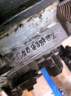

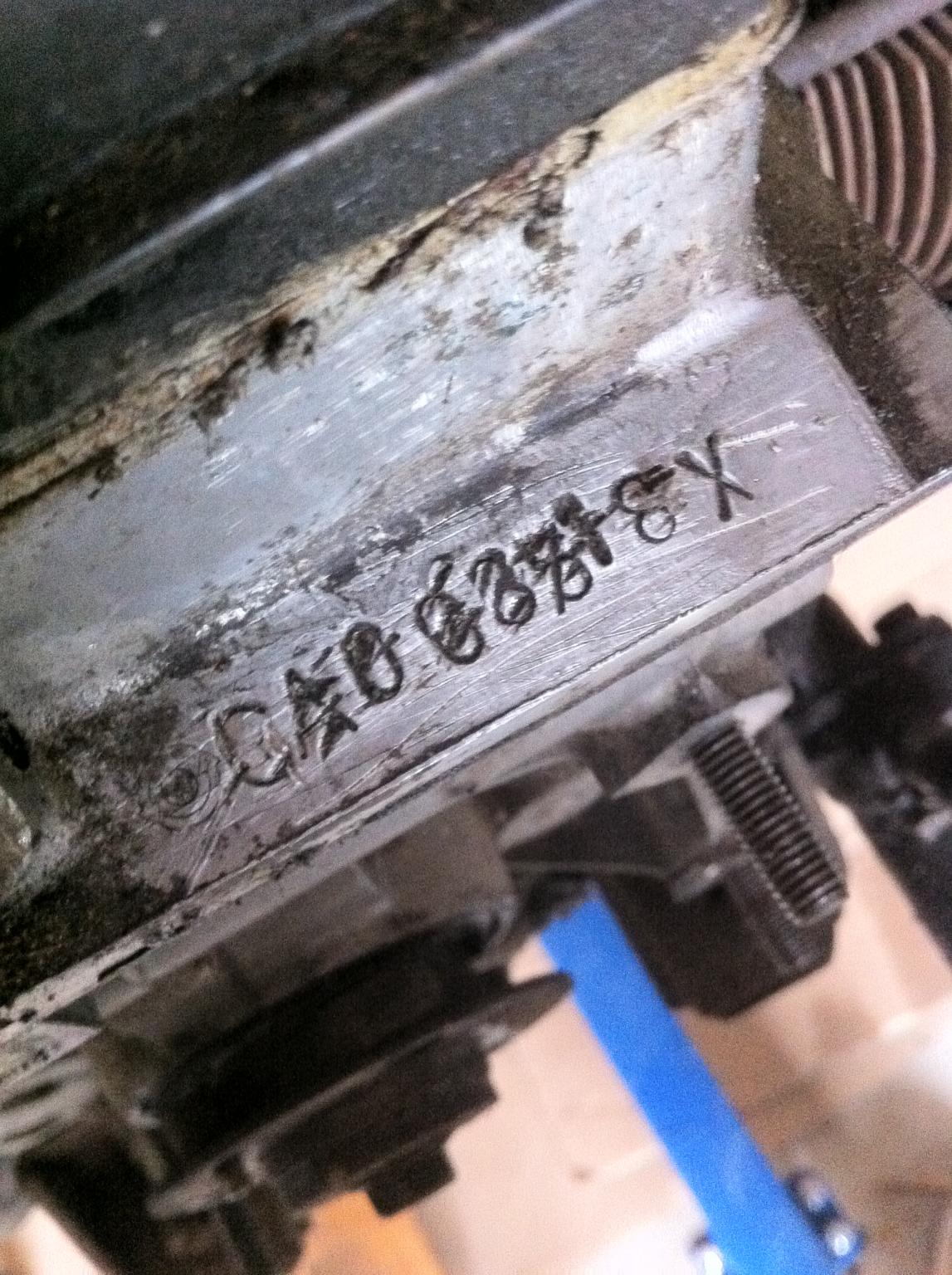

Hallo Leute!
Habe gestern als ich die Anbauteile demontiert habe diese Entdeckung gemacht: Laut Papieren sollte ich einen1,8l AP haben, die Motornummer auf dem Gebläsekasten stimmt mit den Papieren auch überein(AP 037330), jedoch hab ich auf dem Gehäuse diese Nummer.
Hat das Symbol vor der Nummer etwas zu bedeuten (kleines VW Zeichen mit Pfeilen)?
Kann ich davon ausgehen, dass mein Motor ein 1,8l ist?
Wäre nett wenn mir jemand weiterhelfen könnte.
Joseph
Joseph

Grundsätzlich scheint es sich um einen Tauschrumpf zu handeln. Dafür steht das Recyclingzeichen mit den Pfeilen vorne und das "X" hinten. CA steht aber allerdings für den 1,7 l mit 66 PS.Motorkennbuchstaben

Re: Wer hat schonmal so eine Motornummer gesehen?
Danke für die Antwort!
Wollte es zuerst nicht so recht glauben, aber nachdem ich nun die Teilenummer der Zylinderköpfe kontrolliert habe ist es fix, dass es ein CA sein muss.
(könnte ja sein, dass da schon jemand rumgebastelt hat und aus einem CA einen AP machen wollte)
Zumal habe ich auch einen Vergaser vom AP, beim anderen fehlt das Kupferfähnchen mit der Nummer...
Aus anderen Beiträgen habe ich gelesen, dass der CA aufgrund der höheren Drehzahl nicht wirklich zu meinem CM Getriebe passt.
Werd ich mich wohl oder übel auf die Suche nach einem AP oder CJ machen müssen.
BTW: Will jemand einen AP gegen einen CA tauschen?
Grüße, Joseph.
Grüße, Joseph.
