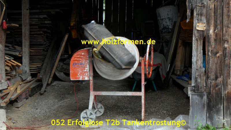

Plan A: Tank ausbauen und mittels Betonmaschine entrosten und versiegeln.

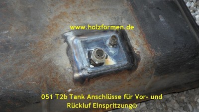

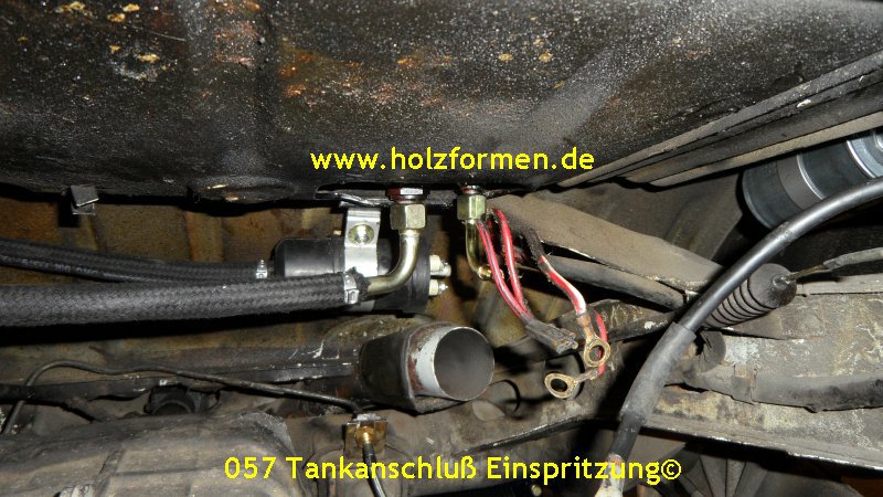

Ich habe letztes jahr einen nagelneuen Einspritzer (Typ 127 mit modifiziertem/r 914 Luftsammler und Ansaugbrücke, Megasquirt) in meinen T2a eingebaut. Wir haben den Tank vom T2a mit nur einem Entlüfteranschluß gegen den vom T2b mit 2 getauscht aber nur Mangels T2a Ersatztank, weil meiner wegen verschlossener Belüftung vor 19 Jahren einmal durch Unterdruck ca. 8l an Volumen eingebüßt hat. Die Rücklaufanschlüsse vom T2b haben wir als zu klein empfunden, daher haben wir an einem T2b Tank unten am Auslass 2 neue Anschlüsse verbaut. Da die Druckpumpen auf der Saugseite keinen Unterdruck vertragen (Kavitation) haben wir den Anschluß auf die gleiche Größe wie den der el. Benzindruckpumpe vergrößert. Das ganze funktioniert super bis der Sprit zu warm wurde, weil wir die ganzen Anschlußleitungen für die Einspritzung nah am Motorblock verlegt hatten. Ist der Sprit über 40 °C wird die Pumpe trotz des großen Anschlusses laut (Kavitation). Also würde ich keinen Standartanschluß vom Nichteinspritzer empfehlen (zu klein). Denn am Rücklaufdruckregler läuft bei Vollgas noch um ein vielfaches mehr zurück als verbraucht wird.BerndDerBus hat geschrieben:Der Bus hat deutsches Benzin drinnen. Super bleifrei.

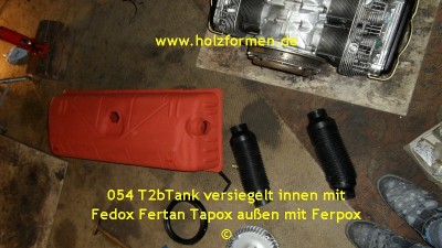

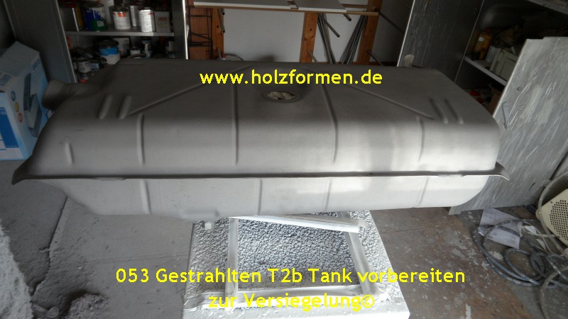

Zur Tankentrostung, falls notwendig. Das Tankschott ist ohne die Absenkung oder den Ausbau des Getriebes nur sehr schwierig zerstörungsfrei auszubauen, da man an die unteren Schrauben nur sehr schwer hinkommt. Bevor der Tank ausgebaut wird, testen ob er wirklich innen verrostet ist (Aufwand). Vielleicht mit günstigem Endoskop. Die Tankentrostung mittels Betonmischer ist mehr als uneffektiv egal ob Du gebrochenen scharfkantgen groben Kies oder Schrauben und Muttern oder Eisenschrott als Reibmaterial verwendest. Da wo der Rost sitzt fliegen die Steine ohne viel Druck über die Flächen und auch nach Stunden sind die Fläche immer noch braun und rau. Sandstrahlen ist etwas effektiver , aber Du siehst halt nicht wo Du strahlt. Ich habe schließlich das Gesamtprogramm von Fertan verwendet, also erstmal die alten Spritreste mit einem Motorreiniger herauslösen, dann Fedox zum Rostlösen, Vertan zum Umwandeln, Wasser zum Spühlen und nach der Trocknung Tapox 2K Tankversiegelung (ist dank des Härters sehr dünnflüssig für die Verarbeitung und damit wird sicher gestellt, daß die 2k Epoxidbeschichtung auch überall hin kommt) 2 x mit ca. 1 Std Abstand auftragen. Mit den herausgelaufenen Resten kannst Du dann den Tank außen noch versiegeln. Wichtig für die richtige Trocknung ist eine stetige Belüftung mit Pressluft zwischen und nach der Einbringung der Tankversiegelung für ca. 2 Stunden. Das ganze hat bei mir ca. 5 Stunden gedauert nach 3 Studnen vergeblichem Genudel auf dem Betonmischer. Ach ja, nach der Versiegelung aufpassen, daß die dünnen Ent-/Be-lüftungen nicht verstopfen (Druckluftpistole) Nochwas: Den Schlauch vom Tankeinfüllstutzen zum Tank haben wir nur durch die Demontage des Einfüllstutzens wieder auf den Tank bekommen. Wenn der Einfüllstutzen fest ist, dann brichst Du Dir die Finger ab!!!
