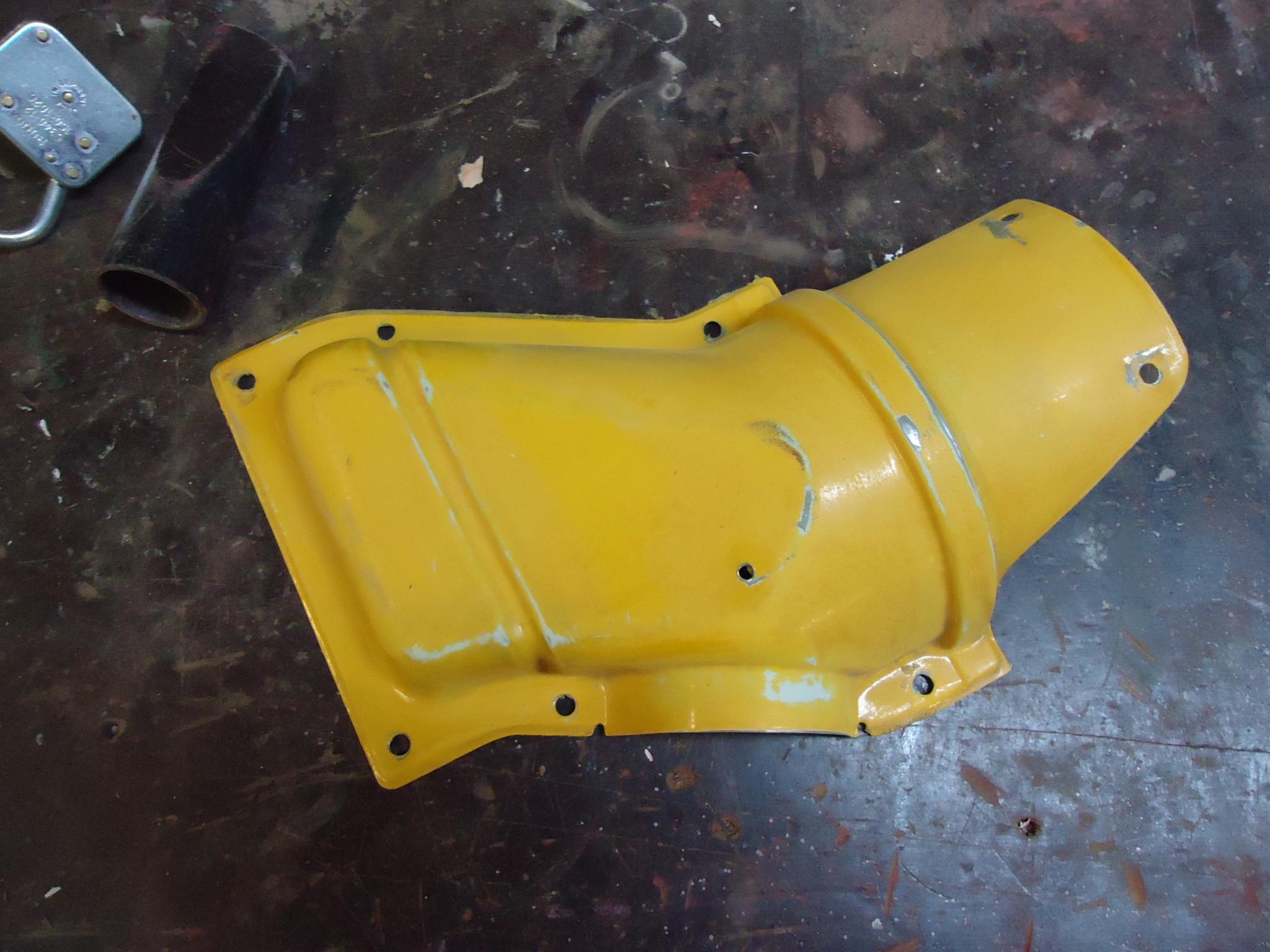

Wie bei vielen anderen Dingen auch, habe ich festgestellt, das ich viiiiieeeel zu wenig Fotos gemacht habe. Beim auseinander bauen. Daher meine Frage: Mit welchen Schrauben werden diese Teile festgeschraubt ?
Meinen Dank im voraus !

Die sind mit Linsenkopf-Kreuzschlitzschrauben und U-scheiben befestigt.

Ich meine beim T2a warens noch normale Gewindeschrauben M4 oder so, beim b dann Blechschrauben.
Edit.. hab mal Teilekatalog nachgeschaut:
Linsenschraube
F >> 211 2 085 798 M6X15
Linsenblechschraube
F 211 2 085 799 >> ST4,8X13-C
ergänzend dazu:
Schnappmutter
F 211 2 085 799 >> 214 2 185 242 B4,8X19,8X16,5
Was nahelegt, daß die Linsenblechschraube ab Fahrgestellnummer 214 2 185 243 direkt in die Rückseite vom Lüftungskanal geschraubt wurde.
