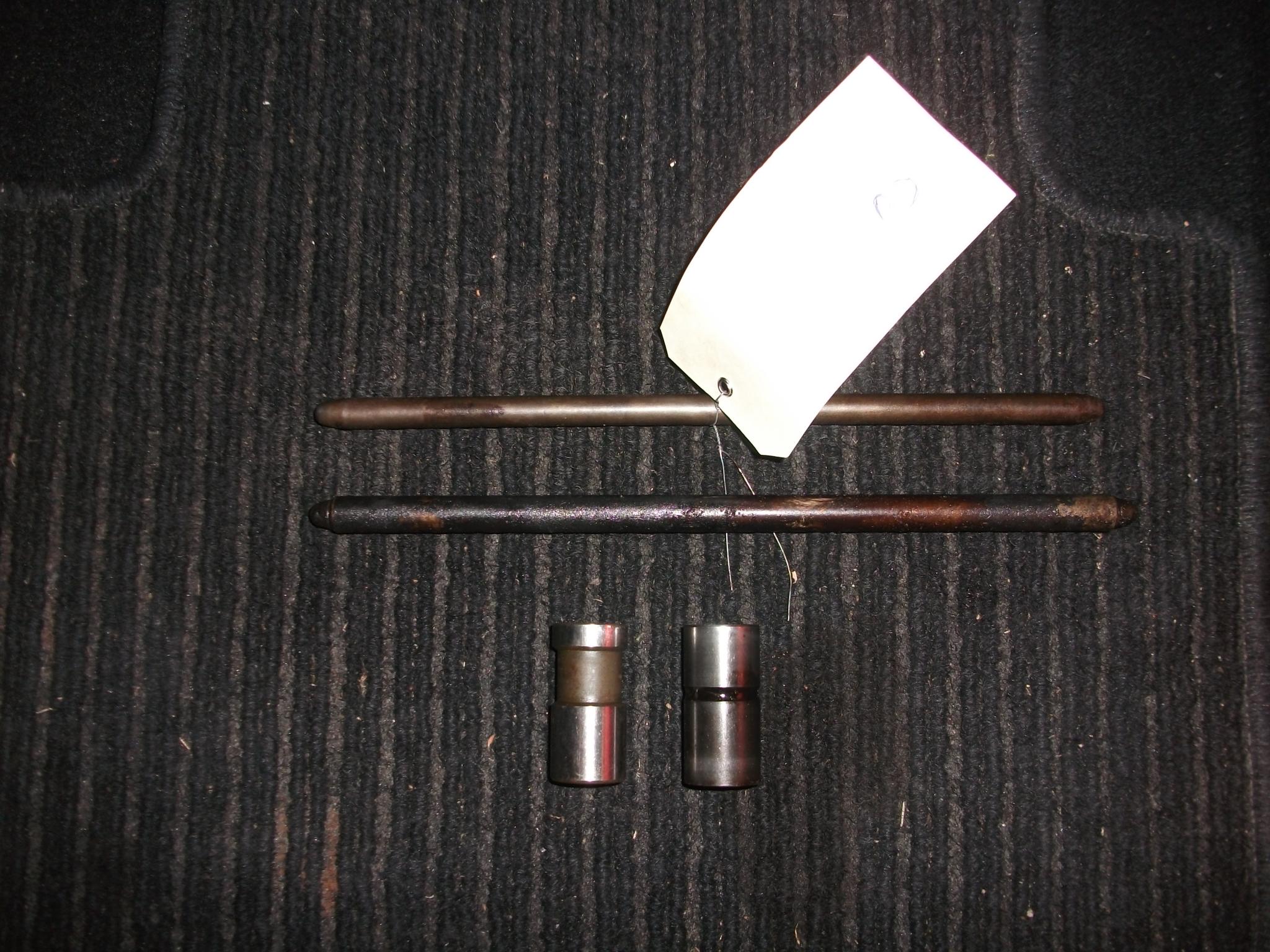

hier nochmal zur Erinnerung:
ulme*326 hat geschrieben:.........und miss deren Länge. Daran kannst Du eigentlich auch erkennen was für ein Stössel drin ist. Hydros haben 10mm kürzere (260 vs. 270) und etwas dünnere Stangen (im Bild die obere). Der Stössel mit der ca. 16mm breiten Einschnürung im Bild links ist der Hydrostössel vom CU.
die Tatsache daß die Stange nachgibt ist ein eindeutiger Hinweis auf nen - warum auch immer - nicht gefüllten Hydrostössel
GD/GE: allein von der Motorstückliste bei Auslieferung kann man natürlich 35Jahre nach Auslieferung sicher nicht mehr ausgehen........
Zieh den Stössel raus und stell ein Bild ein - Ein Hydro müßte die breite Einschnürung haben statt der einfach umlaufenden Nut (siehe Foto)

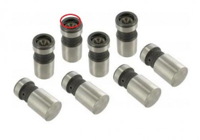

Kann man das nicht auch im eingebauten Zustand erkennen? Die Hydros haben doch oben diese Feder/Sicherungsdraht wie im Bild zu sehen ist, das haben die normalen Stößel doch nicht.
Wenn ich in die Schutzrohre leuchte, sehe ich genau diese Feder/Sicherungsdraht.
