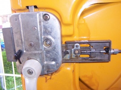

boggsermodoa: Dein Tip, das es eher am Türgriff liegen könnte, könnte stimmen, es klappt nicht immer mit den Abschließen, wenn man es innen etwas runterdrückt. Ich muss mich da wahrscheinlich einfach auf den Mann in der Werkstatt verlassen. Der hatte mir gesagt, das ich einen neuen Bowdenzug kaufen sollte und er ihn einbaut. Ich versuche auch nochmal ein Foto anzuhängen. da wurde nämlich auch schonmal mit Kabelbinder etwas dran rumgebastelt.

Na dann tu ihm halt den Gefallen. Hast du die üblichen Verdächtigen schon durchtelefoniert? Falls du den Zug nirgendwo mehr auftreiben kannst: Am Vorhandenen fehlen offenbar nur ein paar Teile an der vorderen Stellschraube. Falls deren Gewinde (oft 'ne ungewöhnliche Größe) noch intakt sein sollte, bekommst du die notwendigen geschlitzten Muttern in jedem Fahrradladen. Falls nicht, läßt sich auch mit geschlitzten Unterlagscheiben was improvisieren.Sommerurlaub hat geschrieben:... auf den Mann in der Werkstatt verlassen. Der hatte mir gesagt, das ich einen neuen Bowdenzug kaufen sollte ...

wenn ich mich richtig erinnere spielt die Länge die man an dem Bowdenzug einstellt eine Rolle ob die Tür auf und zugeht.
Und da wo bei dir ein Kabelbinder ist, gehört eigentlich eine Kontermutter hin.
Von daher hat dein Mechaniker bedingt recht, dass der Zug defekt ist.
Aber wenn die Länge einmal eingestellt ist, kann man den Bowdenzug sicherlich auch noch etwas sicher fest setzen.
(Offene Mutter drauf schweißen oder ähnlich.)
Ansonsten wirst sicherlich bei Ralfs VW Teile Ersatz bekommen können.
Und wenn du schreibst, dass die Tür nur zu geht, wenn du den Bowdenzug runter drückst bedeutet das:
Dubrauchst mehr Zug und den bekommst du indem du die Einstellschraube (die mit dem Kabelbinder) weiter raus drehst.
