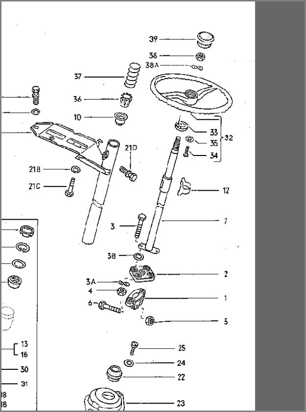

Zwischen dem Lager und der Lenksäule befindet sich noch eine Hülse mit einem L-förmigen Querschnitt - ist die bei dir vorhanden? Gemeinsam mit der Feder unterm Lenkrad sorgt die Hülse für den korrekten Sitz des Lagers und eliminiert das Spiel.

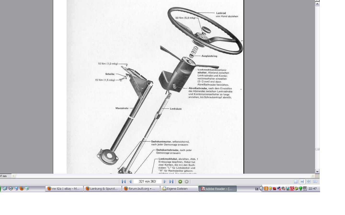

Ich bräuchte mal eine Explosionszeichnung von der alten Säule...

Re: Schrägkugellager im Lenkrohr tauschen
Roman meint wahrscheinlich die Nr 36.
Die kenn ich am T2b, die ist fies, die läßt sich nicht so ohne weiteres wieder reintreiben, wenn man das überhaupt muß.

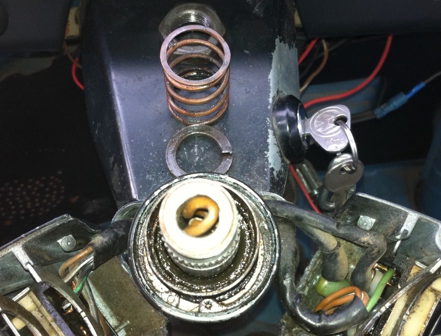

also ein verstellen oder hochdrücken des Lenkrohrs oder der Lenkschloßeinheit hat leider nichts gebracht.
Ich habe mal die losen Komponeten fotografiert. Vielleicht erkennt ja jemand die Teile und kann sagen, ob da was fehlt...
"Volkswagen Does It Again"

Nr 36 fehlt, sieht beim frühen T2 aber anders aus. Hab das Teil bis jetzt nirgends gefunden. Foto und Abmessungen kann ich in den nächsten Wochen mal nachsehen, wegen Hausbau dauerts aber.
