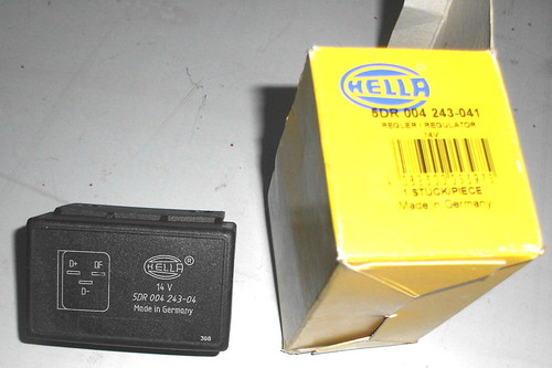

Also
Ich war gestern wie empfohlen beim freundlichen Bosch Mann um die Ecke, und der konnte auch glatt für 23 Euronen weiterhelfen, siehe unten.
Mal sehen ob er es auch tut!
Gruß Jens
