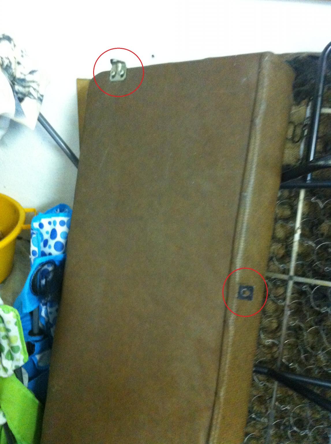

Hallo!
Hat jemand Bilder wie die Lehne von Rückbank (3 Reihe) befestigt wird.
Mfg Toni

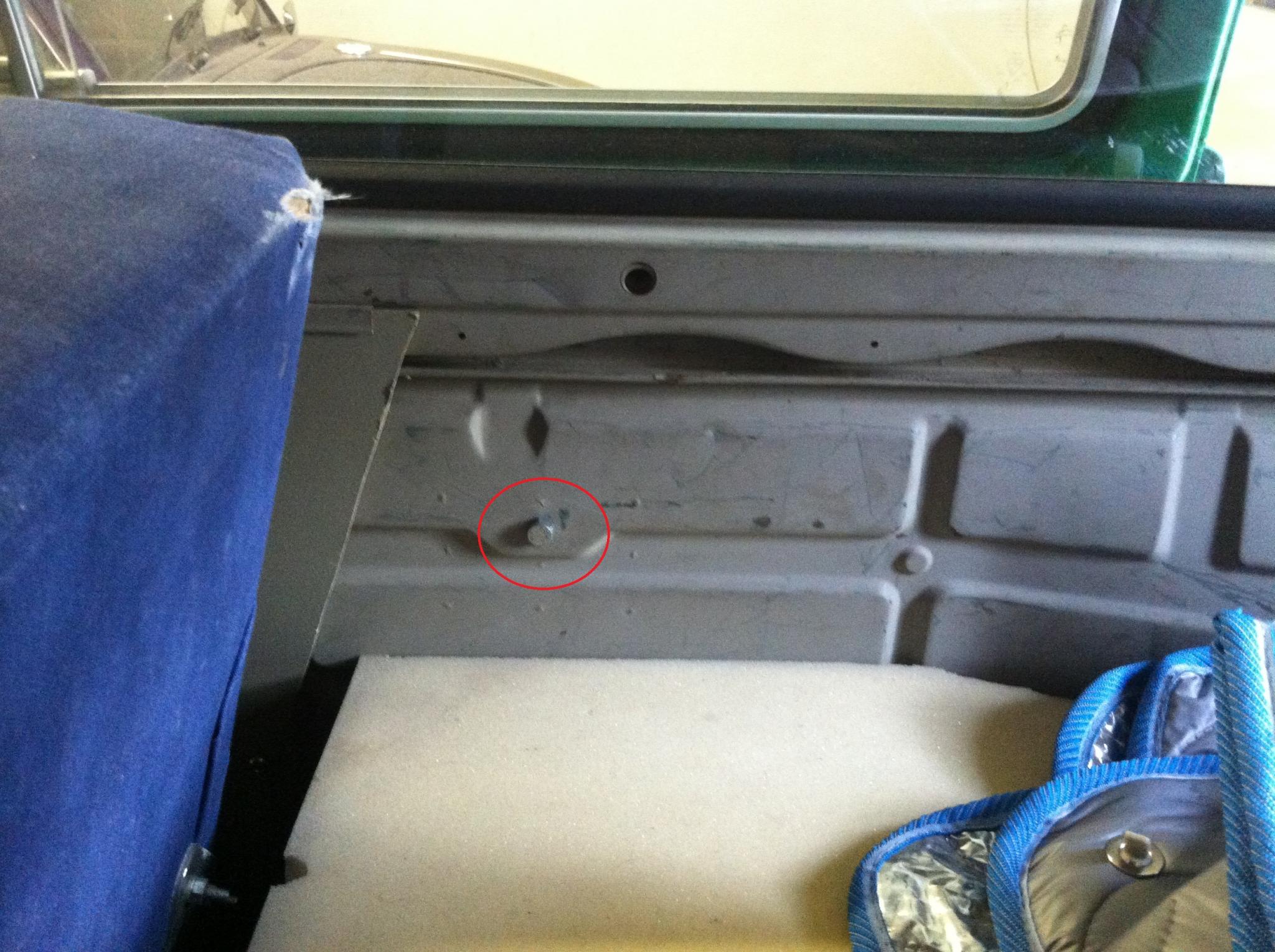

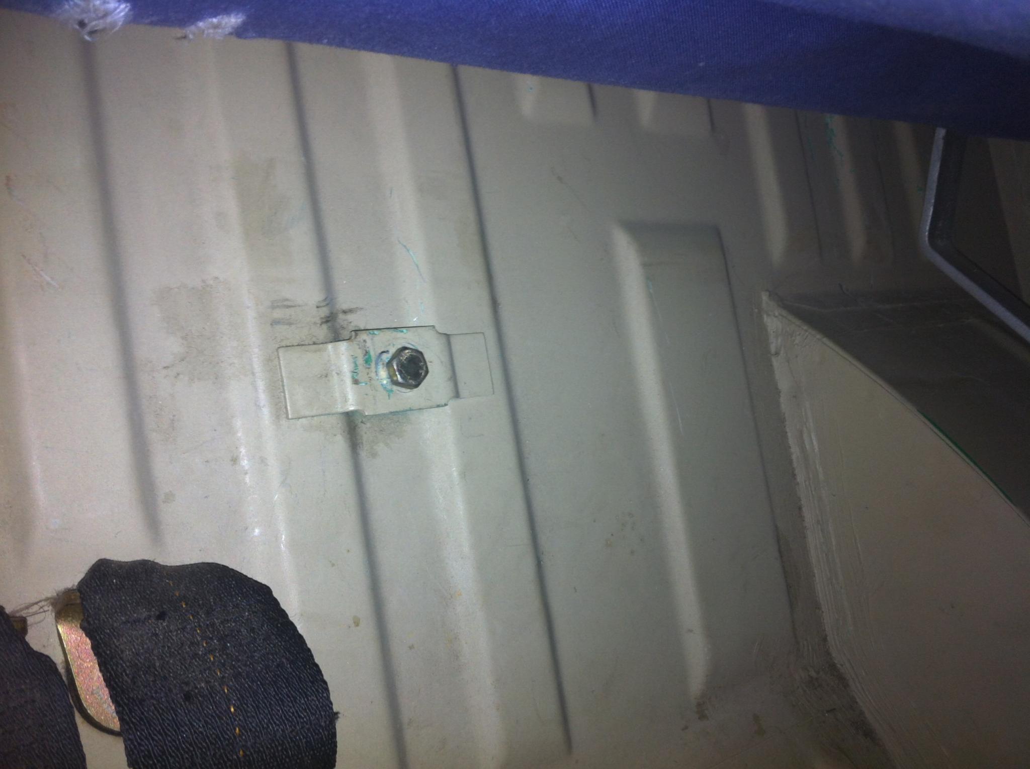

Hallo Toni,
ich habe eine. :wink:
es sind nicht die besten Fotos, aber vielleicht hilft dir das weiter:

Danke für die Bilder, die haben mir sehr geholfen. :gut:
