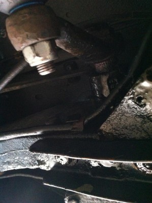

Hallo Zusammen,
mein Bulli verliehrt Lenkgetriebe-Öl. Ich hab ein Foto von der Stelle (Ausgangswelle??) gemacht, die scheibar undich ist.
Jetzt wollte ich euch fragen, ob und was ich dagegen tun könnte oder ob es reicht, wenn ich einfach ab und zu öl nachfülle?

Eigentlich "nur" den Simmerring tauschen...dazu braucht's nen fetten Abzieher, Hebel vom Lenkgetriebe muß ab.
Dann das Lenkgetriebe zerlegen und Simmerring tauschen (wie das genau geht weiß ich nicht mehr, hab's mal beim T1 gemacht, ist glaub ich der gleiche Simmerring).
Das ist die "hardcore"-Variante.
Ich würde es mal mit Getriebefließfett probieren. Gibt's bei Wagner Schmierstoffe / Oldtimeröle. Ist von der Konsistenz etwas glibbrig / geleeartig, das sollte nicht so schnell wieder abhauen
Holger
Holger

Hallo Sabrina,
wenn's tatsächlich nur der Simmering der Ausgangswelle ist: den kannst Du im eingebauten Zustand wechseln (zumindest beim T2b). Es ist auch nicht nötig, das Getriebe zu zerlegen, es muss lediglich der Hebelarm von der Abtriebswelle runter (ging bei mir sauschwer). Schau Dir vorher genau die Abmessungen des alten Ringes an, bei den Simmeringen gibt's je nach Modell Unterschiede im Millimeterbereich.
Viel Erfolg
Wolfgang, bei dem mit dem neuen Simmering alles wieder in Ordnung war.
Viel Erfolg
